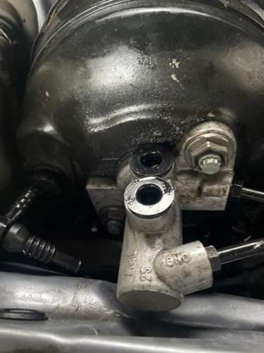

Hallo zusammen habe mir einen Audi a4 2,7 Liter gekauft hat aber bremsprobleme hinten linkst kommt keine bremsflüssigkeit an bin dann vorne an die Pumpe und da kommt auch nix raus was kann ich da machen ?

Einen Fachmann ranlassen. Wie kann man nur auf die Idee kommen den Behälter vom Hauptbremszylinder abzunehmen, nur weil hinten nichts ankommt?
Bitte lass die Finger vom Bremssystem...
Das ist etwas für Leute die wissen was sie tun.

Hallo ich war in der Werkstatt die meinten der abs Block seid defekt habe den abs Block ausgebaut und und überprüfen lassen der ist gut
dann kann es eigentlich nur noch der Hauptbremszylinder sein...
VG
Wenn du versuchst die Bremsen zu entlüften kommt hinten links nichts an aber rechts schon?
Themenstarteram 8. November 2023 um 13:26
Ja und vorne rechts kommt auch nix an
Dann ist einer der Bremskreise defekt...
