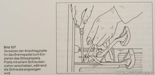

Das hört sich doch klar danach an, daß der Stößel des Bremspedals nicht weit genug herausgedreht ist. Die Stößelstange sollte ein Millimeter Luft zum HBZ-Kolben haben; dies entspricht 5 -7 mm Freispiel des Bremspedals.
Also Einstellmutter lösen Stößel herausdrehen bis es paßt, Mutter wieder festziehen.

Ja... sollte der Stößel stimmen und man läßt ihn vorsätzlich reindrücken... dann steht man irgendwann mal mit qualmenden Bremsen neben der Bahn.
Der Stößel wird so eingestellt, dass noch 1-2mm Spiel bleiben, bevor er den Kolben des HBZ berührt.

Von wo aus stelle ich den stößel ein? hat hier irgendwer eine explosionszeichnung oder so?
Kriech einfach mal in deinen Käfer rein und schau hinter das Bremspedal. Dann sollte auch ohne Explosionszeichnung alles klar sein.
vielen dank für eure hilfe!
hilft das?
Stoesselstange-einstellen
Die Aussage, dass sich der Druck "aufbaut", ist an sich schon verdächtig. Eine solide eingestellte Käferbremse baut eigentlich nichts langsam auf. Die Stelle, wo sich die Backen anlegen, ist relativ kurz und knackig. Es darf sich keinesfalls so matschig anfühlen wie bei einem servogebremsten Wagen, sondern eher unnachgiebig wie eine Felgenbremse beim Fahrrad (dort natürlich handbetätigt.)
