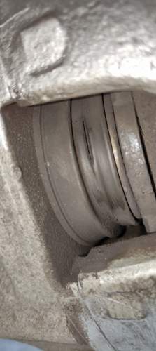

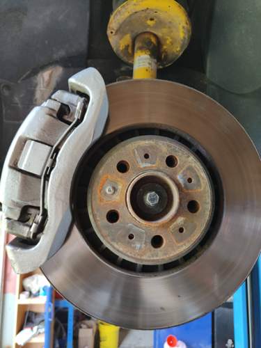

ich wollte heute eigentlich nur die Bremsscheiben und Klötze wechseln. Nun ist mir aufgefallen dass in der Manschette des Bremssattels ein Riss ist. Der Sattel kam vor 3 Jahren neu.
Kann man die Manschette ohne Demontage des Bremskolben tauschen? Von außen sieht's so aus, aber ich bin mir nicht sicher. Die Manschette hätte ich nämlich zufällig da, Sattel komplett auseinander möchte ich nicht unbedingt außer es muss...
Danke euch und lg

Nee,dazu muß der Sattel runter und der Kolben raus.
Wenn das ginge, könnten die auch von alleine rausrutschen... werden durch den Kolben in ihrer Rille gehalten.
Wenn die Manschette einen Riss hat, ist der Kolben womöglich rostig.
Würde ihn mal schon bei der Gelegenheit auch säubern, denn wenn dann neue Beläge drauf kommen, wird der Kolben weiter reingeschoben und durch den Rost ist er dicker und dann läuft dir die Bremse heiß…

Oder ggf.,je nach handwerklichen Fähigkeiten,gleich einen Tauschsattel besorgen.
Ist manchmal recht fummelig,so eine Dichtung zu ersetze und der Kolben muss plan und mit Druck wieder eingesetzt werden.
Danach natürlich die Bremsanlage entlüften lassen.
Obwohl ich das mal gelernt habe und die Manschetten schon zu dutzenden gewechselt habe, ich tue mir das nicht mehr an.
Ein regenerierter Bremssattel kostet irgendwas um die 80-100 Euro, die Zeit um den ganzen Kram erst mal zu zerlegen und zu säubern, dann wieder zusammen zu bauen, der Rep Satz kostet mittlerweile auch schon bis zu 20 Euro…..
Ich glaube da spart man nichts. Mal abgesehen von der Fummelei und dann ist der Kolben vermackt, dann fängt man an den mit nem Ölstein zu polieren, oder kauft einen neuen…..
Das lohnt nicht….
Austauschsattel, einbauen, entlüften….fertig!!
Gruß der sachsenelch
