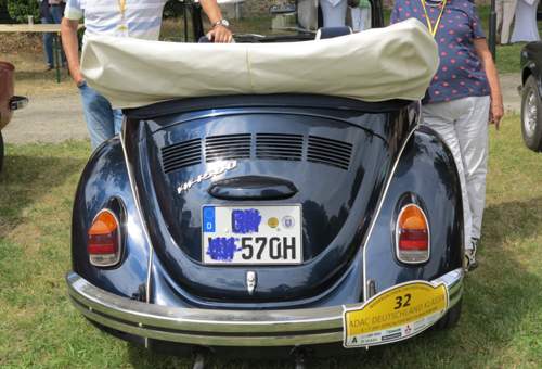

Themenstarteram 30. Juli 2022 um 8:50
Das Cabrio ist Baujahr Mai 1970, mit der steilen Frontscheibe (siehe Bild)
Es sind noch die originalen Rückleuchten (siehe Bild), Der ADAC Pannendienst beim DT. Klassik 2022 hat den Bremslichtschalter getestet und als ok beschrieben. Es wurde auch eine Rückleuchte (links) geöffnet, Oxidationschicht entfernt, hat aber nichts gebracht; daher Verdacht auf Kabelbruch, irgendwo.
Käfer Cabrio 1500, Bauj. 1970
Hallo Biker
Schöner Käfer.
Ich tippe mal auf den Verteiler im Motorraum. Es führt ein schwarz-rot gestreiftes Kabel vom Hauptbremszylinder im Hauptkabelbaum nach hinten in den Motorrraum. Dort verzweigt es nach links und rechts zu den Rückleuchten.
Ich weiß im Moment nicht, wie es in Deinem Baujahr verzweigt. Weißer oder durchsichtiger Kunststoffverbinder? Vielleicht weiß jemand mehr dazu?
Schau mal nach diesem Kabel, ob vielleicht nur der Stecker/das Kabel raus gerutscht ist.
Falls das nicht zum Erfolg führt, würde ich noch mit einem Voltmessgerät oder einem Lämpchen überprüfen, wie die Situation am Hauptbremszylinder ist. Es kommt ein Pluskabel von der Sicherung 11 zum Bremslichtschalter. Dies muss bei eingeschalteter Zündung Strom führen. Das zweite Kabel führt wie schon gesagt nach hinten und muss ohne Spannung sein. Wenn jemand die Bremse betätigt muss es Strom führen.
Nun gehst Du nach hinten und schaust ob hier ebenfalls Strom drauf ist.
Wenn nicht hast Du wirklich einen Kabelbruch und mußt ein neues Kabel entlang des Kabelbaumes nach hinten führen.
Viel Erfolg
Georg
