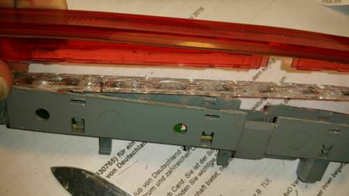

Eine Reparatur ist möglich aber man muss aufpassen die Platine nicht zu zerbrechen.
Dazu war bei mir der Stecker sehr vegammelt und ist kaputt gegangen. Da mir die Platine gebrochen ist habe ich eine neue verbaut.
Die Lampe sollte zum Schluss wieder verklebt werden.
Einfach eine neue leiste zu verbauen erspart einem allerdings den ärger die Lampe aufzuhebeln. Das ist nämlich bähhhh.

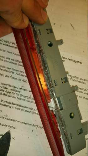

Aufhebeln würde heißen es wieder Wasserdicht zu verkleben.... Es geht auch anders, dazu hättest du nur den link klicken brauchen ! 😉
http://www.motor-talk.de/.../2011-08-13-14-40-53-i204468235.html
Hier das Bild dazu.... Verschweißen geht dann wieder mit den Lötkolben... aber alles im inneren.
MfG Senti

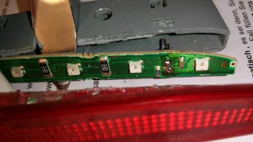

Also mir ist es gestern einigermaßen gelungen. Arbeitsaufwand 2-3h, lohnt wohl bei keinem Gehalt so wirklich 😉 Dazu habe ich mit einem Taschenmesser das Plastik zwischen rotem und grauen Plastik augesägt und dann den Rest bis 60% der Länge aufgebrochen. Das ging so eingermaßen. Dann habe ich das durchsichtige Plastik rausgehebelt. Dann habe ich die Platine hochgedrückt und die Lötstellen am Stecker mit neuem Lötzinn versorgt und die Kontakte abgeschliffen. Blöderweise habe ich die Lampe mit Montagekleber zugeklebt, jetzt ist der rechte Bereich vom Bremslicht etwas dunkler, weil Kleber reingeflossen ist. Ich hätte es mit dem Lotkoblen oder Heißklebepistole machen sollen 🙁 Überlege mir eine neue zu kaufen... anbei ein paar Fotos.

Zusammenfassend wurde gesagt, dass einige Zusatzbremsleuchten beim 4F kalte Lötstellen aufweisen. Sobald du bremst, wird dadurch ein bestimmter elektrischer Widerstand nicht mehr erreicht und die Leuchte vom Steuerteil als Defekt deklariert, beziehungsweise ein Kuzschluss festgestellt oder ähnliche Fehlermeldungen (Fehlerspeicher auslesen!).
Wenn du sie ausbaust und direkt an 12V anschließt wirst du sehen, dass sie trotzdem leuchtet.
Reperatur ist wohl sogut wie nicht möglich, da man das Gehäuse nicht auf bekommt ohne sie zu zerstören.
Etwas Grünspan am Stecker kann auch mal vorkommen, sollte aber meistens nicht das Problem sein.

Habe jetzt die Bremsleuchte zerstörungsfrei ausgebaut.
Stecker am Audi abgeschnitten und die Bremsleuchte direkt angelötet ohne Stecker. An der Bremsleuchte habe ich zwei Kabel direkt auf die Pine gelötet.
Jetzt läuft es wieder.
Der Originalstecker oxidiert halt gerne wenn er mit Feuchtigkeit in Kontakt kommt und man kommt erst nach Ausbau der Bremsleuchte dran. Somit kann man bei jedem Ausbau eine neue Bremsleuchte kaufen.
