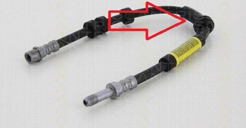

Dazu müsste man aber schon ein paar mehr Fälle haben und mal ein paar Bilder hier !!!!
Also Hinterachse und Antriebswelle, dann betrifft das nur die Quattro Modelle?
jepp!
aber besser gucken...
Kann mal jemand ein Bild rein stellen, wo man genau nachsehen muss, wenn man keine Bühne hat?
einfach das Rad abnehmen und den Verlauf des Bremsschlauches in der Haltetülle prüfen.
