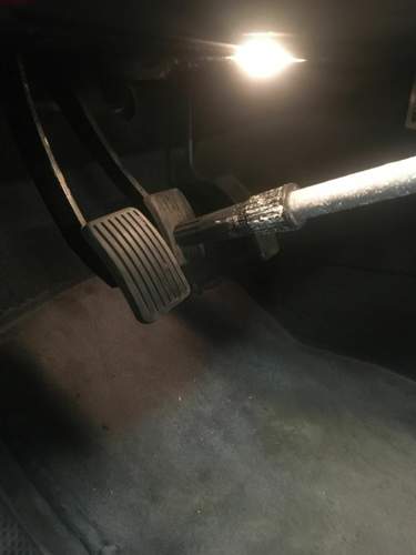

Ich habe bei meinem v40 2.0t das Problem das die Bremse / Pedal viel zu weich ist . Ich habe mittlerweile Scheiben und Beläge vorne / hinten gewechselt und auch die Flüssigkeit, mit dem Ergebnis das sich nichts getan bzw. gebessert hat . Jetzt habe ich bei Volvo mal gefragt und die meinten als erstes entlüften/ wechseln und wenn das nichts bringt KÖNNTE es eventuell der bremskraftverstärker sein . Kennt jemand das Problem oder gibt es eventuell eine andere Lösung ? Und sollte er es sein , ist der Wechsel zu Hause ohne Bühne machbar ? . Ich bedanke mich jetzt schon einmal für die Hilfe

Hast die Bremse mal ab gedrückt, um zu sehen ob sie den Druck hält, professionell mit ner Stange mit Anzeige oder mit nem Kantholz zwischen pedal und Sitz merkt man dann auch ob es mit der Zeit loser wird.
Dann liegt's auch nicht am HBZ.
