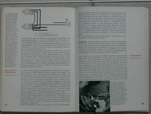

Moin Moin Allerseits,
und :D:cool: hätte IHR alle richtig gelesen, dann würde auffallen, dass das Schriftstück im Bild von 1971 ist - Ich schau nämlich immer rechts oben hin weil wenn der zeiger auf 1 steht ist Mittagspause....Spass bei Seite.
Also von 1971...für einen 80er Käfer....hatten die Glaskugeln bei VW? Kann was nicht stimmen.
Außerdem steht das was von transistorisierten Lampen :confused:
Also eine Leuchtstoffröhre ist da sicher nicht eingebaut - also muss im Lampengehäuse ein Transistor sein...aber warum?
Na, weil das eben ein einfacher doofer Schlter ist so ein Transistor. Gibt eine Steuerleitung (vielleicht von einem Schwimmersensor im Bremsflüssigkeitsgehäuse - also meist ist das im schraubbaren Deckel) ODER von einem 3ten Schalter der in dem HBZ geschraucbt ist (da würde ich mal nachsehen!) Strom (12V) auf den Transistor, dann lassen Kollektor zu Emitter auch Strom durch.
Also ich denke, der Transistor sitzt in der Lampe....aber, was wurde dann gemessen?.
Entweder Transistor kaputt (unwahrscheinlich - aus dieser Zeit konnte man mit elektronischen Bauteilen noch Elefanten erschlagen...und sie funktionierten immer noch)
Oder der mechanische BremsflüssigkeitsDeckelSchalter defekt
Oder der geschraubte Schalter (müssten also dann drei Schalter im HBZ bei 2-Kreissystem sein) ist tot.
Ich tippe auf den 3ten Grund
Servus aus Franken
Harald
Nchtrag: Da fällt mir ein... in meinem T2 den ich mal hatte waren auch 3 geschraubte Schslter im HBZ und der hatte auch ne Warnlampe...würde also für einen defekten Schalter am HBZ sprechen - also mal hingucken und Leitungen abziehen bzw. messen was da passiert....

Der 3 Polige Bremslichschalter erkennt ob noch der erforderliche Vordruck in den Bremskreisen vorhanden ist.
Bei der alten Ausführung ohne Elektronik wurde das Leuchtmittel einfach auf Masse gelegt.
Eine Funktionskontrolle wurde durch das Drücken auf den rotfarbenen Knopf sichergestellt.
Bei der nachfolgenden Anzeige wurde dies aber anders gelöst.
Beim Einschalten der Zündung wir ein Plussignal auf die Anzeigeeinheit gelegt,die masse wird dann über die Erregerwickelung der Lima bereitgestellt,funktioniert genauso wie die Ladekontrolle.
Bei laufendem Motor liegt dann aber gleiches Potenzial an und di Lampe erlischt (Eigenkontrolle)
Im Fehlerfall wird durch den Bremslichtschalter ein Anschluss auf Masse gelegt,ergo die Lampe leuchtet.
Da im Fehlefall aber auch der Erregestromkkreis der D-Lima mit beinflusst werden kann ist hier eine einfache Sperrdiode
im Gehäuse verbaut.
Beim ersetzen der Selben bitte keine !6 V (orginal) sondern besser grösser als 30 V verbauen.
2 A ist völlig ausreichend.
Und nix mit Transistorschaltung
AEG

Klemme 61 ist das Kabel zur Ladekontrollleuchte im Tacho. Das muss korrekt funktionieren damit die Bremskreiskontrollleuchte richtig funktioniert.
Da ist kein Transistor drinne ,dat ist ne Diode.
Die hat 2 Anschlüsse nen Transistor wenigsten 3.
Lasse mich aber gerne überzeugen.
Diese einfachen Schaltungen habe ich im Kopf.speziell VW Käfer
AEG
