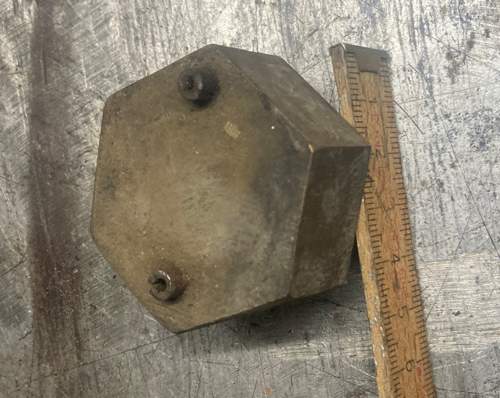

Ich habe da mal eine Bitte an die Leute die einen Bremskolbenrücksteller für hinten haben.
Könnte einer vielleicht mal die Adapterplatte bzw die Pins und deren Abstand voneinander messen und mir mitteilen.
Ich habe hier ein Bremskolbenrücksteller-Set ( damals mal vor 5 Jahren für meinen Focus MK1 gekauft) und der Adapter mit der Nr. 7 der ja eigentlich für VW sein soll passt von den Pins her nicht. Die sind erstens nicht weit genug auseinander und zudem wohl auch zu dick.

Du weißt schon das es bei bzw. Für VW verschiedene gibt oder?
Themenstarteram 6. November 2023 um 19:15
Meinst du den Kolbendurchmesser oder die Kolben mit 3 Pin Aufnahme?
Na jedenfalls habe ich PR. 1KF. Also eher die Standardausführung. Sprich die CII 41 Bremsanlage mit 41 mm Kolbendurchmesser.
Ich habe mir so´n Ding mal selber gebaut. Meine "Pins" sind 5mm dick und haben etwa einen Abstand von 35 mm.

Ich habe mich mal mit den Leuten von XXL-Automotive ausgetauscht. Die äußerst hilfsbereit waren.
Die Maße von ihren Adaptern haben die gleichen Maße wie meine. Ist also irgendwie kurios das der nicht passt. Wenn du allerdings auch selbst was basteln musstest wundert mich bei VW gar nichts mehr.
Ich mußte das nicht, ich wollte das ;)
