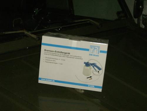

Also ich hab sie natürlich komplett getauscht (tauschen lassen) weil mein selbstgebautes Entlüfter-Zeugs "murks" war.
sorry wollte sagen "getäuscht".
Die hat sich aber nicht beirren lassen und wie gesagt ist der Siedepunkt jetzt wieder herunten.
Allerdings hab ich gerade gesehen, dass die Verschlusschraube eingerissen ist, kann es sein dass dadurch über Luft soviel Feuchtigkeit in die Bremsflüssigkeit einzieht?
Die Frage ist eigentlich, was könnte sonst noch defekt sein? kann über einen defekten BKV Feuchtigkeit eindringen?
Dicht wäre alles.
Verwendet habe ich ATE DOT 4 in SL6- also eigentlich Markenzeugs, in Dose.
Vl. hat die Werkstatt nicht ausreichend gespült- wiviel L verwendet Ihr so beim Wechsel?
und welches Werkzeug?
ich hab da mal im Internet was um 20 EUR bestellt- das taugt höchstens für den Roller
