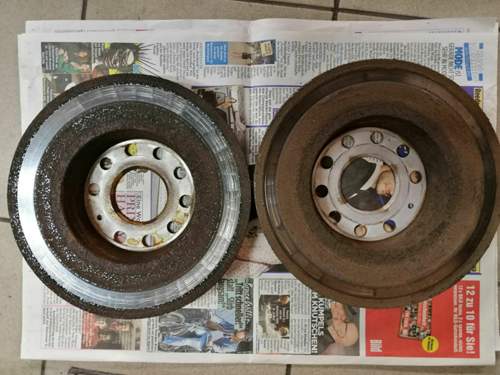

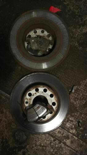

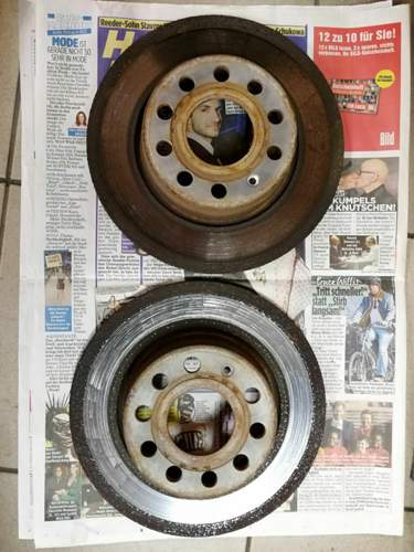

So sah die Bremse an unserem Golf aus. Knapp 6 Jahre und 60.000 km alt. Das Tragbild von außen war mir bewusst, als ich das Tragbild der inneren Seite gesehen habe, war ich etwas geschockt.
TÜV hat das Fahrzeug im letzten April übrigens mit tadellosen Bremsleistungen bestanden. Dort sahen die Scheiben (zumindest außen) bereits so aus.
Ich konnte auch keine negative Beeinflussung beim Bremsen aus hohen Geschwindigkeiten feststellen. Der Wagen lag hierbei weiterhin sicher auf der Straße (habe in den letzten 4 Monaten knapp 10.000 km auf der BAB abgespult, sonst Kurzstreckenfahrzeug).
Optisch eine Katastrophe... (Die Erstausrüsterqualität ist hier echt mies).
