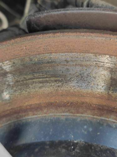

Was mich nervt, ich hab einen recht neuen CEED SW PHEV und die Bremsen hinten sehen jetzt schon schlecht aus. Das Auto ist gerade mal 3 Monate alt mit 2500km. Siehe Bilder.
Man kann übrigends auch bei einer EPB unter der Fahrt die EPB ziehen. Dann bremst das Auto nur hinten zwar relativ stark aber es ist keine Vollbremsung. Wenn man den Hebel auslässt, hört das Bremsen sofort wieder auf. Dadurch kann man die hinteren Bremsscheiben etwas frei bekommen. Muss ich wohl demnächst machen.
Was macht Ihr eigentlich, damit die Bremsscheiben, vor allem hinten sauber bleiben?
Bremsscheibe hinten links
Bremsscheibe hinten rechts
Beim fahren Rost wegbremsen, was sonst? Bei unserem Klima ist das wohl nicht vermeidbar, außer man fährt täglich.
Die Scheiben sehen so nach einer normalen Fahrt aus. Als PHEV bremmst er ja zusätzlich elektrisch, da bleibt gerade hinten fast nichts mehr übrig. Ich muss da mit gezogener Parkbremse massiv gegenwirken, um sie ansatzweise wieder frei zu bekommen.
Ok, ich habe Benziner, aber bei Scheiben, wie auf den Bildern, hätte ich schon hohe Bedenken. Oben und unten am Rand bei mir genauso, aber mittig ganz blank. Was sagen andere PHEV Fahrer dazu und welche Tipps habt ihr dazu?
Am Besten Auto schwer beladen, damit über den Bremslastversteller richtig Druck auf die Bremse kommt und dann ordentlich bremsen.
Mit der Handbremse ist nicht mehr so wirkungsvoll, da diese (zumindest beim Pro) auf alle 4 Räder wirkt.
Gruß jaro
@EffizientFahrer schrieb am 4. Februar 2021 um 14:36:49 Uhr:
Mein SW PHEV ist seit Montag in der Werkstatt, weil der Freundliche mal wieder versucht, das Navi zu reparieren. Von daher kann ich keine Bilder machen oder gesicherte Aussage treffen, aber ich meine nicht, dass meine Bremsscheiben so aussehen... Wenn das Auto wieder da ist, mache ich Aufnahmen. Vielleicht macht es einen Unterschied, ob das Auto in der Garage oder auf der Straße steht?
