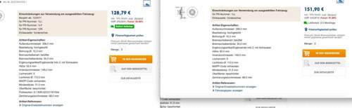

ich hatte gestern neue EBC Black Dash für meinen Allroad bestellt.
Vorderachse PR: 1LL
Hinterachse PR: 2EA
Nun habe ich vom Hersteller die Information erhalten das für den Allroad speziell keine Balck Dash verfügbar sein. Weil die Scheibe in der Höhe anders sei als bei einem "normalen" A6.
Hat hie evtl. schon mal jemand versucht an einem Allroad mit 1LL Bremse die Black Dash zu montieren?
Ich habe leider auch keine ABE zu den Discs um mal zu schauen ob mein Wagen dort aufgeführt ist.
Eine unterschiedliche Höhe des Bremstopfes zu einem normalen A6 kann ich mir nur schwer vorstellen. Evtl. hat ja auch dazu einer eine Idee.
Im Zweifel könnte man die Scheiben zwar bestellen und einfach mal schauen. Aber das würde ich natürlich gerne vermeiden.
Falls das mit der Höhe stimmt. Dann müsste ich doch eigentlich durch einen Tausch des Bremssattelhalters diesen einen Zentimeter Höhe ausgetauscht bekommen oder nicht?

EBC Scheiben Unterschied
Es scheint wohl wirklich so das der Allroad mit PR 1LL wirklich eine andere Höhe an der Scheibe hat als der normale Avant bei gleicher PR Nummer 1LL
Das wäre wirklich ärgerlich.
Auf dem zweiten Bild sieht man nochmals den Unterschied. Links der Avant und rechts der Allroad. Wäre hier ein Umbau der Bremse überhaupt denkbar?
Bremsschläuche sollen eh neu kommen. D.h. die Sättel oder Halter zu tauschen wäre jetzt gar nicht so dramatisch.
Wie es scheint ist damit schon jemand anderes auf die Nase gefallen. Nur bei ATE.
https://www.motor-talk.de/.../biturbo-bremsscheiben-t5583970.html?...
Daher nochmal die Frage. Wäre ein Umbau auf 1ZK denkbar? Die Maße scheinen mir alle gleich zu bleiben. Somit müsste doch eigentlich nur der Sattelhalter ausgetauscht werden oder?

Allein schon passende Bremsträger zu finden erweist sich als Nadel im Heuhaufen. Alles ist irgendwie schwammig und schwer herauszufinden.
Da Lohnt sich ja fast der Umbau auf einen Festsattel wenn man da schon so dran ist. Nur gehe ich dann locker über 1k. Das wäre allerdings nicht so mein Favorit.
Ok laut ETKA hat der Allroad den Sattelträger vom 4H A8.
Es gab den Allroad wohl auch mal mit Roten Sätteln. Dort wurde dann der Träger mit 4G Nummer verbaut. Diesen bekommt man auch als Ersatzteil recht schnell im Netz.
Stellt sich nur die Frage ob ich hier richtig liege und der Umbau möglich wäre. Dann wäre es wohl keine 1LL sondern eine 1ZK Bremse.
Oder ich schaue mal beim A8 4H ob ich dort die passenden Scheiben finde. Nur stellt sich dann wieder die Frage ob das mit der ABE usw. passt. Oder ob ich das dann auch abnehmen lassen muss.
Die Abnahme selbst sollte aber eigentlich kein Problem sein denke ich. Aber da bin ich ganz schön grün hinter den Ohren ^^
[Von Motor-Talk aus dem Thema 'Allroad BiTdi 313 PS EBC Black Dash für Vordachse nicht verfügbar umbau von 1LL auf 1ZK' überführt.]
Unterschied Satteltraeger
Um das Thema abzuschließen. Da verschoben wurde.
Der Allroad besitzt an der Vorderachse eine andere Radnabe. Daher der andere Topfdurchmesser.
Man könnte die Radnabe tauschen und den fehlenden Zentimeter mit Distanzplatten ausgleichen. Allerdings habe ich mich aufgrund des Aufwandes dagegen entschieden.
Es sind jetzt die Normalen EBC Discs geworden inkl. Green Stuff Beläge. Die Normalen EBC Premium Discs gibt es nämlich auch passend mit einem 62 mm Topf. Leider nur diese.
