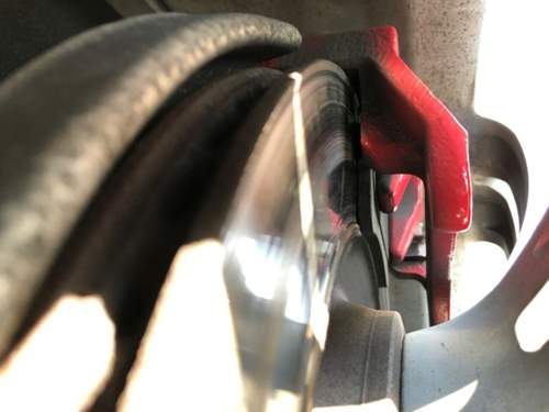

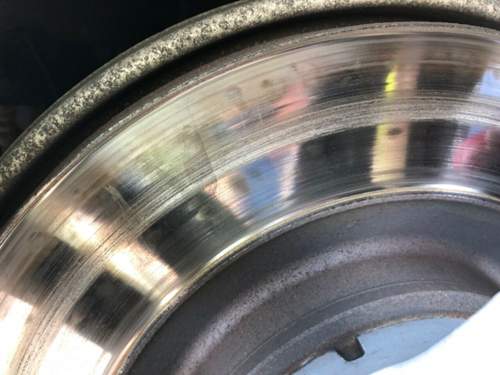

Moin,
beim letzten Wechsel von Sommer- auf Winterreifen (vor 15k km) meinte der Meister zu mir, dass die Beläge hinten fällig wären. Ich schaute sie mir an, sah eine ordentliche Dicke und zeigte mich überrascht.
Der Meister meinte dann, ich könne sie auch weiterfahren und müsste einfach reinkommen, wenn mir das Display eine entsprechende Meldung anzeigt.
Seit dem wartete ich auf die Meldung. Heute war ich Autowaschen und schaute mir die Bremsscheibe hinten Beifahrerseite an, nachdem ich gestern eigenartige Geräusche heute.
Das Ergebnis sehr ihr auf den Bildern. Ist nun die Scheibe wegen des Grats auch fällig? Ich gehe von Metall auf Metall aus.
Beste Grüße, Max.
Edit: irgendwie ist mein Titel verloren gegangen und ich weiss nicht, wie man es unbenennt. Kann das jemand in „Bremse hinten Beifahrerseite Metall/Metall“
[Von Motor-Talk aus dem Thema 'Bremse hinten Beifahrerseite - Metall auf Metall' überführt.]
Vermutlich hast du hinten keine Verschleißwarnung. Da nicht schreibst welche bremse das ist, vermute ich das jetzt mal. Grundsätzlich wird die Verschleißgrenze einer Bremsscheibe durch die Restdicke bestimmt. Da musst du jetzt entweder messen oder gleich neue drauf machen. Wenn ich mir die Riefen und den Grad unten und oben anschaue, würde ich alles komplett tauschen. Wenn du es selbst wechselt oder in eine freie Werkstatt gehst, kostet das nicht die Welt.
Keine Verschleißwarnung wäre ja doof und die Aussage vom Meister wäre falsch gewesen.
Es handelt sich um einen BiTu Competition, EZ 05/16. Ändert das etwas an deiner Info?
