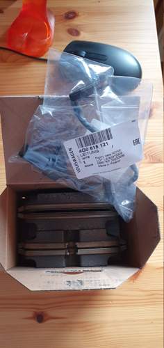

Habe ihm ahw shop die Beläge hinten bestellt.
Scheiben sind noch ok laut Meister.
Vorne auch nich nicht fällig, reichen ca noch 30-40.000km
Habe aber leider den Bremsbelagverschleiß-Warnkontakt vergessen zu bestellen.
Kann ich hier auf Kabel aus dem OEM Lager zugreifen. Oder lieber original 4G0615121.
Benötige ich 1 oder 2 Leitungen?
Hier gibt es auch noch Unterschiede im Buchstaben am Ende??

Ich meine, der Warnkontakt ist bei dem Komplettsatz vom AHW-Shop mit dabei. Für vorne ist er auf jeden Fall mit dabei und so steht es auch in der Artikelbeschreibung. Wenn man die Teilenummer für hinten googlet, dann wird der auch mit abgebildet.
Ansonsten kannst Du natürlich auch einen aus dem Zubehör nehmen. Du benötigst nur einen, da der nur auf einer Fahrzeugseite verbaut ist.
Es war bei den Belägen keine Leistung dabei.
Habe dann eine originale bein AZF für 18 Euro (Angebot) gekauft.
