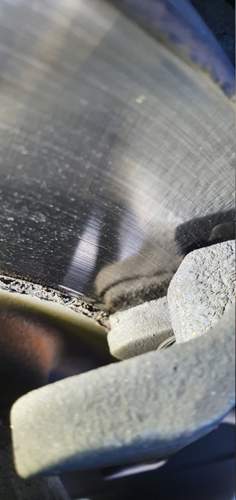

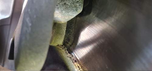

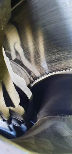

Mit der Taschenlampe heute denke ich es sind die hinteren Kötze.
Die inneren Klötze kann ich erstmal nicht betrachten. Da ich erkältet bin, kann ich die Felgen erstmal nicht abbauen.
Versuche nächste Woche mal meine KFZler drauf schauen zu lassen. Dann auch die Scheiben. Minimal Rand haben die schon.

Ja, so wie ich es auf dem ersten Bild sehe, sind die hinteren äusseren Klötze besonders oben zum Scheibenrand hin eigentlich durch. Da wird der Warnkontakt schon ausgelöst haben.
AHW Shop hatte letztes Jahr kein Black Friday.
Zur Dauer kann ich nix sagen, da das ja eh Festpreis ist bei Audi. Ich habe die Teile bei der Inspektion angeliefert.
Dazu sieht es auf'm Foto so aus als ob die Scheiben auch durch wären. Ist das so?
Ja, das macht keinen Sinn bei so schweren Fahrzeugen neue Klötze auf die alten Scheiben zu montieren. Alleine schon weil die auch schon gut angerostet sind. Nimm daher auch gerne die originalen Scheiben, die haben einen sehr guten Rostschutz. Aber das ist auch nur meine Erfahrung. Man kann natürlich auch andere nehmen.
