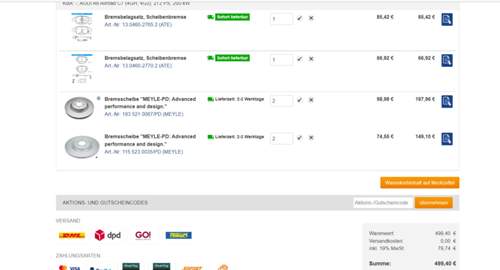

mein A6 allroad vorn 1LJ, hinten 2EA, braucht nun auch mal eine neue Bremse. Da ich mit den vielen Angeboten leicht überfordert bin habe ich mir mal bei KfZ Teile24 was rausgesucht und hätte gerne mal Eure Meinung dazu gehört.
Falls Ihr andere Vorschläge habt, gerne her damit.
Gruss Manne
Bremse A6 allroad

1LJ bedeutet 345 mm Bremsscheibe, 30 mm dick.
2EA bedeutet 330 mm Bremsscheibe, 22 mm dick.
ich bin bei Bandel immer gut zurechtgekommen. Beispiele:
Vorne ATE-Set für 244,70 €:
https://www.bandel-online.de/.../...allroad-4g-nur-fuer-pr-nr-1lj.html
Hinten auch ATE für 179, 90 €:
https://www.bandel-online.de/.../...r-audi-a6-a7-c7-porsche-macan.html
Das ist immerhin 74 € günstiger.

Mal schauen, was man bei PAX findet:
Zimmermann Bremsscheiben hinten 2x 77,50 € = 155 €
https://www.pax-fahrzeugtechnik.de/index.php?...
Zimmermann Bremsscheiben vorne 2x 93,70 € = 187,40 €
Zimmermann Beläge vorne mit Sensor 79,40 €
Zimmermann Bremsbeläge hinten mit Sensor 56,40 €
PAX hatte nicht alles von ATE im Angebot deswegen habe ich Zimmermann gewählt, das sollte von der Qualität vergleichbar sein.
Das ist dann 21,20 € billiger als auf dem Bild, aber ca. 53 € teuer wie bei Bandel.
Noch ein Nachtrag:
Wenn man sich bei KFZ-Teile24 für den Newsletter anmeldet, bekommt man per Mail Rabattangebote, aktuell gibt es 20 % auf alles, also auch für Bremsscheiben und Beläge. Damit wären die Teile fast 100 € günstiger, also billiger als bei Bandel oder PAX.

Vielen Dank für die Antworten, hat mir sehr geholfen.
@ Atomickeins
Bei KfZ Teile24 habe ich mich mal probeweise für den Newsletter angemeldet gibt bis zu 20% auf alles, würden dann 10 % kriegen. Bei Bandel sind es hinten Ceramic Beläge und vorn normale, ist das dann so ok?
Gruss Manne
Die ATE Ceramik Beläge sind gut. Solange die auf glatte Bremsscheiben montiert werden, auch Scheiben mit Nuten oder auf gelochten Scheiben brummen die recht stark. Das ist zumindest meine Erfahrung mit ATE Powerdesk Scheiben und den Ceramik Belägen.
