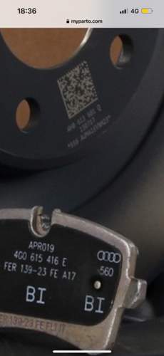

451 L weiss ich, dass das die 100% richtige ist - hatte das bei den Shops im Netz gesehen. Meine Frage kommt daher, dass ich mal bei EBAY Kleinanzeigen geschaut hatte und dort einige Sets neu, org. VP verkauft werden, die aber mit J und K enden. Daher die Verunsicherung.
Danke schonmal, und die Scheibe hinten hat die 8K0615601M ?
4HO 615 601 Q
Wäre das hier das richtige Set für einen 2017er Competition?
https://www.myparto.com/en/i19699/audi-bremsen-sets-pp140u682k
@tiger55 schrieb am 5. Oktober 2022 um 15:51:03 Uhr:
Ja.
... ich bin echt verwirrt, mir schreiben div. Ersatzteilanbieter 8W0615601K wäre die richtige !?!?
Die 8W0615601K ist die Teilenummer nur für die Scheiben, die zuvor verlinkte nummer für das komplette kit bestehend aus Scheiben und Belägen.
Ich würde diese Teile beim AHW Shop bestellen. Ich habe das gerade für die Vorderradbremse gemacht und der Sensor für Vorne war bei den Belägen mit dabei.
Da kannst Du dann noch erwas sparen. Und wenn der Sensor hinten nicht mit dabei ist, kannst Du den auch ggf. übernehmen.
4HO 615 601 Q ist auch eine Teilenummer für Scheiben.
Habe bei AUDI angerufen, 8W0615601K ist die korrekte Teile-Nr. der Scheibe, 4HO615601Q ist auch die Nr. einer Scheibe, aber für ein anderes Fahrzeug, Rückwärtssuche für welches war leider nicht möglich. Ist verwirrend dass manchen Anbieter im Netz dennoch diese 4H Nummer angeben als Ersatzteil für einen Competition. Ein Anbieter z.B. schreibt mir "diese Teilenummer ist für mehrere Fahrzeuge kompatibel. Bei 4H0615601Q und 8W0615601K handelt es sich um dieselbe Bremsscheibe."

wie ist das denn rechtlich zu sehen, angenommen es handelt sich technisch um die gleiche Scheibe (8W0615601K ist die korrekte offizielle Teile-Nr. für einen A6 xxxx und 4HO615601Q die z.B. für einen A8). OE Hersteller listen in ihren angeboten sogar beide als Referenz.
Wird bei einem Unfall so was geprüft und muss dann zwingend bei einer AUDI Scheibe die Teile-Nr. exkat stimmen wie aus dem AUDI Teile System vorgegeben? Oder zählt am Ende die technische Vorgabe 330er Scheibe, 22mm Dicke?
@scanner21 :
So ähnlich habe ich das auch gemacht als ich die hinteren Scheiben und Beläge bei meinem S6 erneuern musste, also PR-Code herausgesucht und dann bei den bekannten Teilehändlern danach gesucht. Fündig geworden bin ich bei www.bandel.online.de, Brembo Scheiben und Beläge für ca. 104 € : bestellt, im August 2021 eingebaut, bisher ca.7000 km damit gefahren und keinerlei Probleme damit gehabt.
Die Bremse bzw. die Teile sind identisch. Egal ob die jetzt am A8 oder A6 verbaut werden (daher resultieren auch die unterschiedlichen Nummern) Sofern die Teile für den genannten Bremsencode angeboten werden kannst du die verbauen.
Aber wie und wo kann man das nach Nachlesen dass die andere Nummer vom zb A8 den gleichen bremsen Code hat. Ich müsste das ja irgendwie ausdrucken als Nachweis falls ich das mal bräuchte
