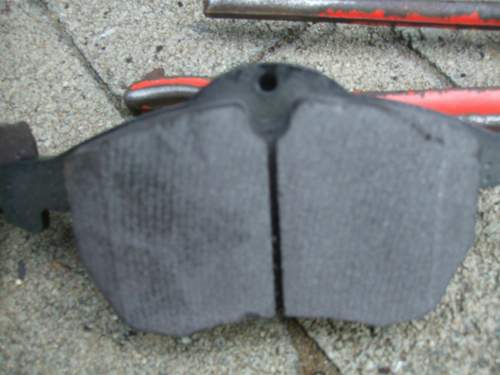

habe den groben Fehler gemacht und mir bei ebay einen kompletten Satz Bremsbeläge vorne und hinten gekauft. Eigentlich ist alles ok gewesen, auch die Marke ist ok. Außer die veorderen Bremsbeläge machen Probleme bzw hat einen Fehler. Leiderpassen die Warnkontakte an der Vorderachse nicht. Der Hersteller der vorderen Beläge lautet Herzog.
Hat da jemand eine Ahnung ob es für diesen Hersteller Kontakte gibt ? Der Händler ist wenig kooperativ.

Wie bereits erwähnt sind alle Teile ok. Das sind Teile die bekomme ich auch hier vor Ort bei jedem Teilehändler. Das Problem ist ganz einfach dass die Herzog Beläge keine Vorrichtung besitzen um die Warnkontakte einzuklippsen. Und bearbeiten sollte man Beläge schonmal garnicht, bin ja nicht lebensmüde.

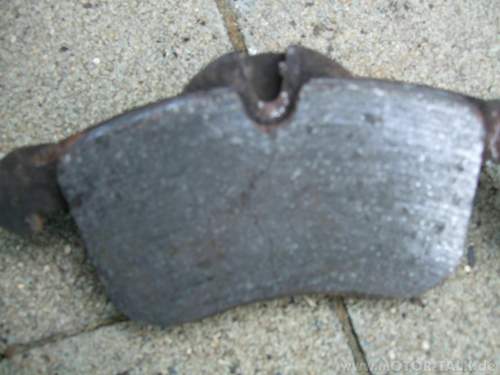

Das linke Foto zeigt die alten, das rechte die neuen Beläge

Eben nicht. Habe ja Warnkontakte verbaut. Und diese passen eben nicht auf die gekauften Beläge. Dort passen nur die ohne Loch. Die werden bei meinem mit Klammern in die vorgesehene Nuht eingeklippst. Ist bei den alten Belägen glaub ich zu erkennen. Die Warnkontakte hatte ich auch beim Cali, Vectra A und beim Kadett. Laut Teileliste hat ein Vectra B auch andere Kontakte wie der Astra. Wäre aber dann wohl möglich einfach die Kontakte vom Vectra zu holen ?
