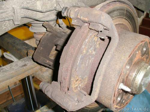

@ Viktor 12 V, währe mir zu kompliziert, mit Micrometerschraube nachzumessen. Bei einem Kumpel mit damals seinem Audi 80, bremste nur noch die Hinterachse. War Metall auf Metall, so daß die Scheibe weg war, und die beiden Bremskolben zusammenkamen. Ich würde sagen, dann wird es höchste Zeit, die zu erneuern 😁.
th
Sah wahrscheinlich so aus...
http://www.pneuhage.de/.../Abgefahrene_Bremsscheibe.jpg
Nein, das ist doch harmlos. Da war von der Scheibe nichts mehr zu sehen. Dachte erst, das es ne neumodische kleine Trommelbremse ist. Mit Verschlissenen Scheibenbremsen kann ich auch zu genüge dienen. Mal sehen, was ich so finde.
th

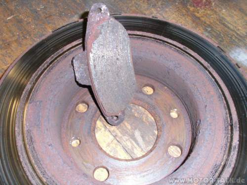

Diese von mir gesammelten Werke, hatte ich schon mal ins "Horrorkabinett" hier im Fahrzeugtechnikforum reingestellt. Würde sagen, da sollte man doch an eine Reparatur denken.
th
4-jahre-alte-fiat-bremsbelaege
15-ducato-hinten
18-golf-3-vorher
+6

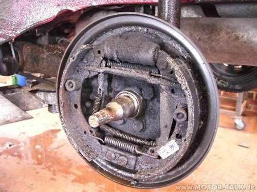

Da hat ja noch keiner mit dem Bremskolben gebremst da war ja überall noch Belag zu sehen...
So nen abgelösten Belag der Trommelbremse hatte ich aber auch mal bei meinem Renault 19.
Ich hab mich aufm weg in die Berufsschule bloß gewundert warum der Pedalweg auf einmal so lang wurde als dann irgendwann das schleifen beim Bremsen kam war mir die Sache klar.
