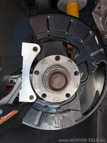

Beide passen - bei den 4K Sätteln vom S8 brauchst Du noch extra Halter ( siehe Bild )
Sattelhalter
Ah, ein Adapter damit man den Sattel montieren kann!
Das fällt dann flach - Probleme bei der Typisierung!

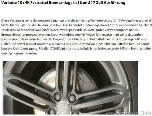

4k
Es gibt ja mehrere sattel mit den Teilenummer 8r0. Die auf dem Bild. Sind die ich meine, das Bild selbst zeigt die Ausführung detmit 320mm Scheibe. Ich musd mal schauen ob ich nicht noch ein anderes Bild habe. Aber genau das ist der Sattel den ich meine und der beginnt eben auch mit 8R0 da ja vom Q5. Dieses sattel ist mit dem halter aus einem Stück. Quasi ein teil.
