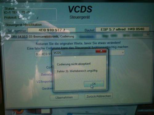

Hat einer von euch erfolgreich auch die Codierung geändert?
06527 Log akzeptiert aber Codierung lässt sich nicht ändern.
Codierung nicht akzeptiert
Fehler 31 Wertebereich ungültig
Er zeigt auch alle möglichen Bremsvarianten an.

Themenstarteram 28. Mai 2015 um 18:18
Bei mir war es das selbe Resultat. Danach Lenkwinkelsensor wieder kalibrieren.
Also ging es nicht?
Themenstarteram 28. Mai 2015 um 19:33
Genau. Tranceworb (mein Schwager) will es jetzt mal bei einer Audi-Bude probieren.

Moin Männer, erst mal vielen Dank für den Beitrag von WeissNicht23. Hoppels18t, daß ist ja doof, daß das mit der Codierung nicht klappt. Kann das für die größten und für das Autodefinitiv auch passenden Serienbremsen evtl. auch an anderen Steuergeräten, Ventilblöcken oder gar dem Hauptbremszylinder bei der W12/S8 Bremsanlage liegen? Das mit den Drücken und Querschnitten von Kolben ist mir natürlich klar und steckte in meinem letzten Beitrag als bekannt vorauszusetzen bereits mit drin. Das mit dem Hebelarm und der größeren Reibfläche ist mehr als logisch und Physik zum anfassen und alleine schon deshalb sind die größeren Scheiben wesentlich besser. Also kann man die Bremsleistung und Haltbarkeit in keinem Fall bei der Umrüstung verschlechtern, aber das SET UP - die elektronische Regelung von ABS,ASR und ESP. Was ist mit den ganzen Reglern/Steuergeräten zur Bremsleistungssteuerung = Kontrolle aller 4 Räder bez. Antrieb und Bremsleistung? Höchst interressant ist der Beitrag mit dem ABS Block und da sind ja auch genau meine Bedenken. Der Hauptbremszylinder / Ventilblock auf alle 4 Räder sowie ABS,ESP und ASR sind ein Thema, das man beleuchten muss. Wies stehts damit? Kennt das einer? Ist das baugleich? Also man müsste sehen, was an der gepanzerten W12 Bremsanlage anders ist, als bei unserer 360/310, die ja schon gegenüber dem Vormodell, oder schwächerer Motorisierung/leichterem Auto, bereits eine stärkere Anlage ist. Absolut behämmert vom :-) und nicht nachvollziehbar ist das Sie die stärkste passende Bremsanlage vom W12/S8 mit den 385/330 Scheiben nicht auch wenigstens in meine ehemals 130 tsd. € teure Langversion des 4.2 TDI verbaut haben, oder den V8 Benziner und das ist nun leider genau unser Problem. Ein Fehler, pure Nachlässigkeit oder Sparwahn bei der Bestückung und Spezifizierung einer Luxus Limo aus Ingolstadt, so einfach ist das. Ich muss das mit dem ABS und den ganzen Regelungen erst besser kennen, bevor ich meine 360/310 Bremsanlage auf die "Richtige" für das Auto passende 385/330 umbauen lasse. Bei der jetzigen alle 30 - 40 tsd.km neue Bremsscheiben für vorne - alle 60 - 70 für hinten immer Beläge und Scheiben neu, kann's doch nicht sein, oder? Und einmal runterstauchen und die Bremsen sind Schrott definitiv auch nicht! Das mit einem Belagsatz immer auch die Scheiben gewechselt werden müssen, ist der Beweis dafür, das die Scheiben deutlich unterdimensioniert sind für 2,6 Tonnen bei 274 km/h. Früher bei meinen Mercedes Dieseln T - Modelle, habe ich erst beim 3. Satz Beläge auch die Scheiben mit wechseln müssen - auch meistens nur wegen Haarrissen / zu heiß geworden und in meinem letzten habe ich dann sogar (auf meinen Wunsch hin) die Anlage aus der S-Klasse verbauen lassen - beim Bau des Wagens, den ich nagelneu vom band in Sindelfuingen gefahren habe, was echt geil war. (T-Modell 320 CDI + Sport Paket, auch in der Kombi Elegance möglich und Bremsen - gelocht von der S - Klasse, breite Puschen hinten breiter - so macht man das. Das war ein Top Set Up und das set up beim A8 4.2 TDI in Lang, mit allem drum und dran, ist eben nicht richtig und die Bremsen sind ganz klar unterdimensioniert bezüglich Ihrer Standzeit - nicht der Bremsleistung. Die reicht aus, wenn die Bremsen in Ordnung sind und die elektronische Regelung ABS,ESP und ASR funktioniert einwandfrei. Habe ich auf einem riesegen Parkplatz vor dem Fussballstadoin in Berlin ausprobiert. als der gesamte Platz leer und schnee - und Eisbedeckt war. Beeindruckend und das will ich nicht verschlechtern durch die größeren Bremsscheiben, die garantiert mit den Steuergeräten abgestimmt werden müssen. Vielleicht müssen die eben auch neu. Ich werd' noch mal meinen :-) nach einem Angebot fragen, was alles beim Umbau auf die W12/S8 Bremse neu muss und ob die gepanzerter Langversion noch andere Bremsen hat.
Auch mit dem anderen Login das gleiche:
Wie schon beschrieben hat der 10 und 12 Zylinder einen ABS Block mit anderem Index.
Also kann man die Codierung auch nicht ändern.
am 29. Mai 2015 um 10:04
Na Supi! Also braucht man neben den richtigen 385/330 Scheiben und dafür neuen Bremssätteln/Bremszylindern - Klötze sowieso - auch einen neuen ABS Block. Schätze mal der regelt auch ASR und ESP, oder nicht? Damit ist das Ding wichtig, respektive kann einem den A...retten. Was kostet wohl so ein Block? Sind generell die W12/S8 Bremsklötze beim :-) viel teurer als die "kleinen" A8 Klötze für die zu schwachen 360/310 Scheiben? Ist die große Kombi viel teurer beim wechseln, als die 360/310er?
Vielleicht ist es auch nur eine andere Software.
Der Block liegt bei 200
am 29. Mai 2015 um 17:29
Hab es auch nicht beim 2006er BFM 4.2 FL1 codiert bekommen.
