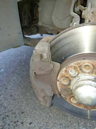

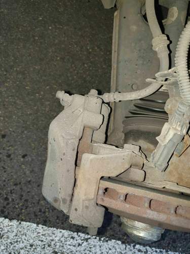

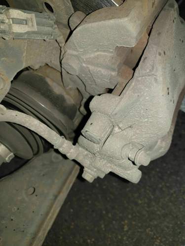

Bei Hagel habe ich gerade eben vorne links das Rad einmal fix abgebaut und ein paar Bilder gemacht xD
Felge ist mit 5 Schrauben befestigt, ich kann allerdings nicht genau erkennen was für eine Bremsbacke das ist, vielleicht erkennt ihr dort mehr drauf.
Bremssattel ist zumindest ATE
Viel wichtiger wären Bilder vom Bremssattel HA, denn dort kamen 2 Versionen zum Einsatz. Vorne glaub ich nur eine und daher auch nicht relevant.
eben
vorne gabs nur ein System der Aufwand war für die Katz
Nicht unbedingt, dann könnte ich da zumindest für diese Woche fix für vorne neue drauf ziehen, denn das was momentan überall drauf ist, ist wirklich nix. Hinten kann ich dann immer noch zum Wochenende hin schauen. Kann ich vorne denn dann für mein Fahrzeug jeden Bremsbelag nehmen, nur halt mit 5 Schraubaufnahmen?

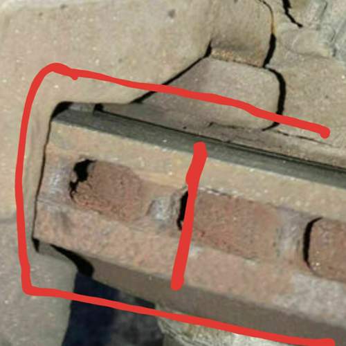

Und die scheibe is sehr unterschiedlich abgelaufen...
An die User: täusche ich mich oder is die scheibe oben krumm abgelaufen? (MAKIERUNG) Kann ja dann auch nich stimmen muss du prüfen ob die obere Scheibe am Sattel geschliffene hat oder nur der Belag krumm gescheuert hat.
Bitte bei Scheiben Und Beläg Wechsel die Sattel auf gängigkeit prüfen (deine sehen aus wie meine aussahen am ersten Astra G Kauf und schreien nach gängigkeit) wem man ehh dabei ist einmal säubern und fetten dafür gibs z.b. von ATE Paste.
