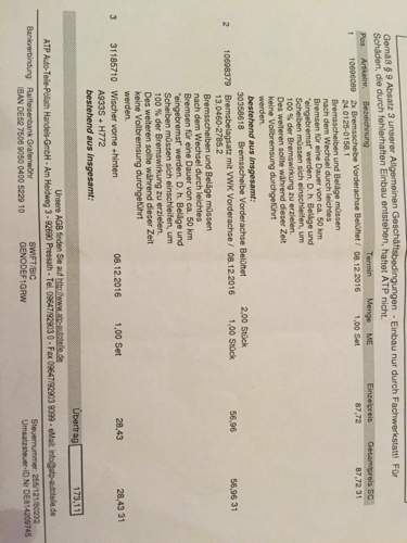

Wenn man wüsste was Du fährst wäre es einfacher.
Hier ATE´s für PR Code 1KU und 1ZA.

Finde von ATE aber kein Set! Bzw auf deren Webseite nur die Scheiben, keine Beläge.
Habe mal nach der VA gesucht.
Bzw passen zu den ATE 24.0130-0225.1 die ATE 13.0470-2785.2 Ceramic Beläge?
Habe nur von Zimmermann und Textar Sets gefunden.
