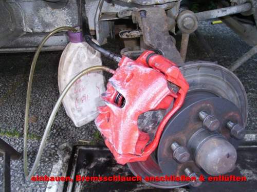

Das thema ist zwar schon bischen alt, aber Allzeit aktuell.
Es gibt in gut ausgerüsteten Autoselbsthilfe Werkstätten ein Gerät, das nennt sich Bremsenentlüfter.
Das Gerät wird auf den Behälter über dem Hauptbremszylinder geschraubt. Ist der Deckel, daran hängt der Schlauch über den das Gerät die Bremsflüssigkeit in den Behälter pumpt. Ich geh immer zu Pavel in die Schützenstraße 107 hier in Hamburg.
Nun fängt man hinten links an, zieht den Nippel ab und öffnet das Entlüftungsventil mit einem 7er Ringschlüssel. Schlauch drauf oder einfach laufen lassen, bis ein strahl raus kommt. So wie beim pinkeln 😁
Mit 7er Schlüssel mit Gefühl zudrehen. Ganz sachte, das Entlüftungsventil ist meist nur Aluminium und bricht leicht. Nach fest kommt lose. 😁
Das ganze dann hinten rechts, vorne links und vorne rechts. Bingo. Brauch man kein zweiten Mann und kann man alleine machen.
Sollte die Bremstrommel aufgrund Verschleiß ausgewechseln worden sein, stellt man die Schraube unterm Entlüftungsventil so ein, das die Bremsscheiben erst ganz an die Trommel drücken und dreht dann zwei Umdrehungen zurück.
