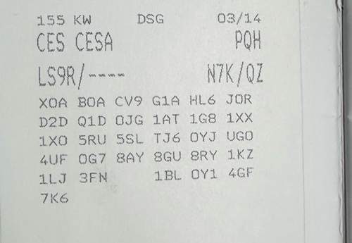

Weiß jemand zufälligerweise, welche Bremsengröße die Sonderedition hat? Auf den roten Bremssätteln steht TTS als Logo. Vorne und hinten.
340mm oder 312mm?
Aktuell ziemlich am regnen, sodass ich nicht messen kann und ich kann über die HSN und TSN nichts aussagekräftiges feststellen. Außerdem frage ich mich ob ich in die Sportbremssets von ATE oder Brembo investieren sollte, sobald meine fällig werden?!
Viele Grüße

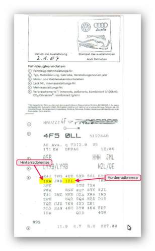

Schau doch auf den Aufkleber mit der Ausstattung bzw poste das Bild dann kann man er genau sagen
wenn ich die PR-Codes kenne, kann ich für dich nachschauen.
Pr-code-bremsen

@Atomickeins schrieb am 5. Januar 2024 um 21:23:44 Uhr:
Wo sollen die PR Codes stehen?
auf dem Service Aufkleber, im Scheckheft oder in der Reserveradmulde im Kofferraum.

Themenstarteram 7. Januar 2024 um 9:36
@Atomickeins schrieb am 6. Januar 2024 um 21:05:32 Uhr:
@xoykn :
hast du schon nachgeschaut?
Ja, Bild ist im Anhang.
ich habe etwas suchen müssen, weil die PR-Codes nicht an der mir bekannten Stelle stehen, aber ich habe es gefunden.
Vorderradbremse:
PR-Nummer: 1LJ
Bremssattel FN3, Kolben: 54 mm,
Bremsscheibe: 312 mm, 16"
Bremsscheibendicke, innenbelüftet 25 mm
Bremsscheibe Verschleißgrenze 22 mm,
Belagdicke neu (ohne Rückenplatte): 14
Belagverschleißgrenze (ohne Rückenplatte): 2 mm
Hinterradbremse Frontantrieb:
PR-Nummer: 1KZ
Bremssattel CII38HR, Kolben: 38 mm
Bremsscheibe: 286 mm, 16"
Bremsscheibendicke: 12 mm
Bremsscheibe Verschleißgrenze: 9 mm
Belagdicke (ohne Rückenplatte): 12 mm
Themenstarteram 7. Januar 2024 um 10:32
Vielen Dank, dachte dort wären die 340er vom TTs verbaut.
Die Angaben von @Atomickeins (bist wirklich ein Guter!) stimmen natürlich nur, wenn Du da noch das Original hast.
gern geschehen, bei 340 mm, 17" wäre der Code 1LK, 1LM oder 1LN (TTS).
