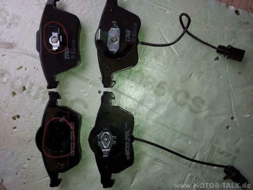

habe mir vorne neue Scheiben und Bremsbacken von Zimmermann gekauft, wollte sie heute einbauen und Bremsscheibe und die innere Bremsbacke passen. Nur normalerweide ist bei den äuseren Bremsbacke doch auch so eine Spange oben ist aber bei meinem nicht nur so art Doppelseitigesklebeband, sonst sehen sie komplett gleich aus wie die Originalen
Meine Frage nun : Es ist ja am Bremssattel außen die Spange die den Bremssattel außen noch herandrückt und gleichzeitig die Bremsbacke hält. Kann ich die äußere Bremsbacke auch ohne die Spange montieren hält dann noch die äußere Spange (die beim Bremssattel) und wie is das mit dem das die Bremsbacke von der Scheibe weggezogen wird ?

Hier mal noch Bilder damit andere wissen was gemeint ist

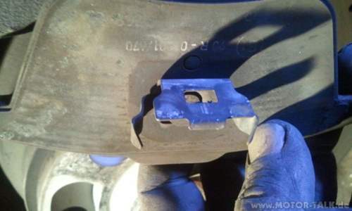

Die Nase der Klammer (Bild1) sollte in der Aussparung (Bild2) in der Klammer sitzen!

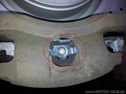

Habe heute die Richtigen gekauft und nochmal gewechselt wobei ich sagen musste bin 160 Km damit gefahren kein Problem gehabt beide Spangen der Bremssättel hielten.
Als ich dann den Sattel runter gab war ich überrascht Sattel hielt bombenfest und auch der äußere Bremsklotz hielt musste ihn sogar runterschlagen hätte ihn sonst nicht runterbekommen hatte anfangs überlegt, da ich sah wie gut der hielt, ob ich sie überhaupst wechseln sollte.
Bin aber dann auf nummersicher gegangen und hab die Richtigen mit 4x Klammer montiert.

Bild1 : So wie es mit dem "falschen Belägen" war ohne die Spange
Bild2 : Vergleich der beiden Oben die Neuen richtigen Unten die alten falschen
Bild3 : Der Neue richtige Belag im Sattel drin

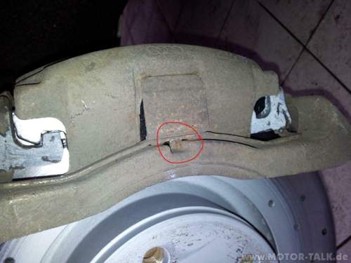

Bild4 : Der Neue Belag und die Feder vom Sattel wie es sein sollte das man sie einhängen kann.
Bild5 : Neuer Belag fix fertig und Feder vom Sattel eingehängt (So sollte es ausehen)

wie gesagt: grundsätzlich hält der Belag auch ohne die Belagfeder an der Faustseite... 🙂 Aber wenn es konstruktiv vorgesehen ist, und erst Recht wenn es noch von anderen Teilen abhängig ist, sollte/muss man es original machen.
Ja stimmt bei diesem Verfahren muss man fast wenn man kein Risiko will die Richtigen Beläge haben, damit die Spange am Bremssattel hält und das alles fixiert ist
