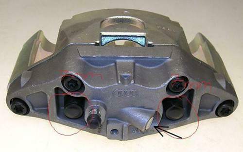

nachdem ich nun vergangenes Jahr meine Bremsen hinten gewechselt habe, müssen nun die vorn gemacht werden.
Nun zu meiner Frage:
Die Stopfen hinten für die Imbusschrauben zum Abschrauben des Bremssattels habe ich schon gesehen, jedoch die Feder vorn sieht bei mir irgendwie anders aus. Sie ist nicht aus Rundmanterial, sondern ehr so, wie ne Art Plattfeder.
Mein Wagen ist ein A6 4F , BJ 07 / 2007, also VFL.
Vielleicht kann mir hier jemand weiterhelfen bzw. einen genaueren Link zeigen, auf welchem ich genauer die Demontageanleitung ersehen kann.
Ein Foto dieser Rundfeder habe ich mal mit angehängt. So sieht meine nicht aus.

Wofür ist der 7mm Imbus ??
Zum lösen des Sattels.
2x7mm Imbus

Sorry, muss hier mal was richtig stellen.
Es sind 4 Imbusschrauben um den Sattel auseinander zu schrauben oder 2 Sechkantschrauben um Sattelhalter mit Sattel zu entfernen!
Letzteres reicht um Steine und oder Scheibe zu wechseln!
Macht es euch sich nicht so schwer!
Bei deiner Aufzählung weiter oben hast du einen Draht vergessen! (wenn man alleine arbeitet)
Der Sattel der nicht an der Bremsleitung hängen und diese auch nicht verdreht oder geknickt werden!
Draht also zum Sattel anhängen beim Steine wechseln!
Sry das ich dir da wiederspreche aber,
bei mir sind es 4 Torx Schrauben um den Sattel auseinander zu nehmen aber das muss man ja nicht.
2x 7mm Imbus um den Sattel vom Sattelträger zu lösen.
und 2 21er Sechskantschrauben um Sattel und Satteträger zu lösen.
Ohne die 2 21er zu lösen und damit den Sattelträger herunter zu nehmen kann ich die Bremsscheibe nicht wechseln. (bei mir 1LG)
Bin mir da 100 % sicher war jez grade wieder die letzten 2 Tage damit beschäftigt.

Streiten wir nicht, eventuell unterscheiden sich da die kleine und große Bremse voneinander !
Ich vermute fast .. ja ...
nein will ja gar nicht mit dir streiten 😉
Das werd ich noch rechechieren das intressiert mich jetzt nämlich 😉
Lg
Bei mir sind es auch 4 Torx und 2 Imbus und 2 x 21. Ich denke das sich die Bremsanlagen unterscheiden. Ich hab die 321 x 30 Scheibe vorn drin.
Danke für eure Hilfe 😉 ich werd mal paar Bilder machen für die Nachwelt.

Habe meine Bremse heute komplett vorn gewechselt, leider hab ich Trottel die Kamera vergessen. Wollte ja eigentlich Bilder machen. Hab für beide Seiten 1,5 Stunde auf der Bühne gebraucht. Ist eigentlich ganz Easy, muß man auch nicht gemacht haben. So lang wie man handwerklich nicht ganz unbegabt ist, ist kein großes Ding.
1. Rad ab 🙂
2. Stecker Verschleiß Anzeige abziehen. Das Gegenstück was am Bremsbelag sitzt, ist in einer Halterung eingesetzt. Die Nase Stück raus Hebeln und dann den Stecker nach links drehen und nach oben weg nehmen.
3. Die zwei Schutzkappen entfernen hinten und danach die zwei 7er Imbußschrauben raus drehen.
4. Die Spange entfernen vorne, erst mittig rausheben und dann oben oder unten bissel dran Hebeln.
5. Bremssattel abnehmen und an einen Stück Draht aufhängen.
6. Dann nach die zwei Schrauben entfernen vom Sattelhalter (21er Nuß), davon die untere Schraube lockern und bissel raus drehen und die obere Schraube muß ganz raus.
7. Zum schluß die Torxschraube von der Bremsscheibe lösen.
Das war's schon. Ich würde auf jeden Fall empfehlen die Torxschraube zu erneuen. Meine waren verdammt fest und beim lösen leihern die schon aus. Ist auf jeden Fall ratsam Sie vorsichtshalber da zu haben.
Gruß Quattro
Anmerkung, bei der große bremse (347 vorne und 330 hinten) braucht man die sattelhalter nicht entfernen.
Da kriegt man die scheiben so raus.
