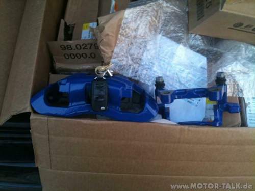

sodala...das Päckchen von ECStuning ist heut bei einem Freund angekommen.Am samstag wirds dann an mich übergeben.Er hat schon mal Fotos für mich gemacht 🙂

Die Bremssattel + Bremssattelhalter haben so 1300 gekostet,versand war so 40USD.
Hier in D hätte ich viel mehr gezahlt...hab ja nen guten US-Freund und da ist mich das billiger gekommen!
Komisch halt,vieleicht werden die Waren umso billiger ,desto öfter sie verschickt werden 😁
Die Bremsschläuche haben so 150 gekostet , stahlflex VA + HA
Dann noch die ganzen kleinteile,schrauben,ankerbleche,Tilgergewichte ca 250 Euro
