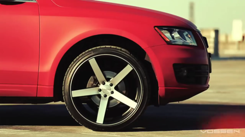

Hässlich finde ich die auch nicht. Ich meinte weil auf dem zweiten Bild die Felge dunkler ist
Themenstarteram 29. März 2016 um 15:49
Ah so. Hatte nur durch Zufall die unterschiedlichen bremsen gefunden als ich nach den Felgen geschaut habe. ;-)
Willst dir wohl neue Felgen holen? Oder hast nur so geschaut?
Themenstarteram 29. März 2016 um 17:16
Nur so, finde sie ganz nett. Ich fahr aber nur Originale. Ich warte ja immer noch darauf das endlich serienmäßige 22" kommen auf dem Q7 oder A8 oder so. :D
Oh ja das wäre super. Ich steh auch voll auf originale Felgen.

Hier noch ein Bild bei dem man sieht das die 320er Bremse einfach zu klein ist. :D :D :D
Oh ja. Auf dem Bild geht die Bremse voll unter.
Das ist doch ein fake Bild oder? So Mini ist die doch nie im leben, oder täuscht das?
Themenstarteram 19. April 2016 um 15:48
@VerITaS1336 schrieb am 19. April 2016 um 17:45:09 Uhr:
Ne kein Fake. Ist halt die 320 Bremse in einer 22" Felge.
