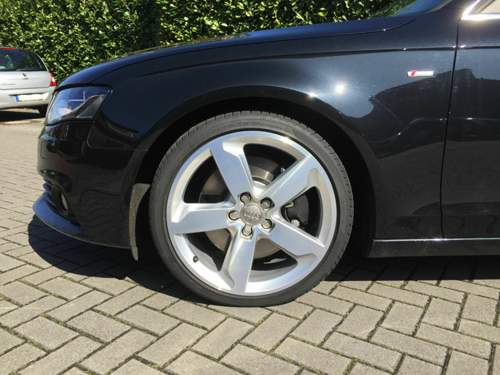

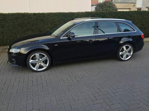

Themenstarteram 26. März 2016 um 11:27
Hi hier mal zum anschauen. Die 345 Bremse in einer 19" Q5 Felge. Allerdings hier an unserem A4... :D
Themenstarteram 26. März 2016 um 17:51
Nochmal aus etwas Entfernung.
Sieht schon klasse aus

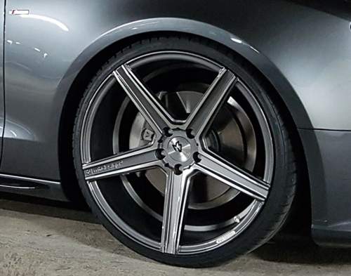

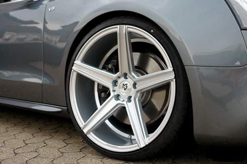

Themenstarteram 28. März 2016 um 15:55
Hier mal was zum Thema in netten 20" Felgen. Man sieht den Unterschied auch gut an der Differenz zum Hitzeschutzblech.
345x30
320x30
Felge irritiert zwar bissl. Aber der unterschied ist auf jedenfall zu sehen
Themenstarteram 29. März 2016 um 14:00
Wieso irritieren? Weil so groß und so wenig alu? Hm, hässlich finde ich die jetzt nicht.
