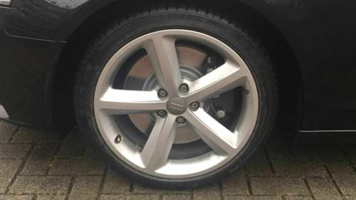

Themenstarteram 12. März 2016 um 6:12
Ach ist ja auch egal optisch macht sie auf jeden Fall was her und man sieht auch eine Bremse in der Felge. ;)

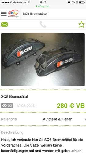

331318591126 ebay Nummer.

Dann Last auch mal bilder sehen. ;) Vorher nachher. Vielleicht auch in 20" zoll. Damit man sich das mal besser vorstellen kann, in größeren felgen.
