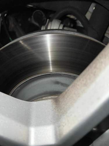

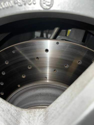

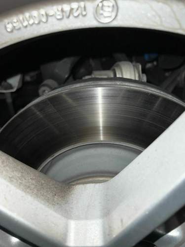

Hallo Leute Ich besitze einen GLC Coupe 250d Baujahr 2019, 45000km, habe vor kurzem die Bremsen Gewechselt keine 5000km und nun als ich mehrere Stärkere Bremsung auf einer Passtrasse machen musste, habe ich gemerkt das ich auf dem Bremspedal nur noch einen schwachen Gegendruck beim Bremsen habe, nun meine Frage kann es sein das die Bremsen überhitzt sind? Oder Luft in das Bremssystem geraten ist?

Ich tippe auf mangelhaft entlüftetes Bremssystem.
Also in meiner Welt verhält sich ein Bremspedal bei mehreren starken Bremsungen auf einer Passstrasse, vorzugsweise beim hinunterfahren, genau so wie es der Themenstarter beschrieben hat. Stichwort "Fading". Aber wenn du mich hier klickst, dann wird das ganz gut erklärt... Wenn nach Normalisierung das System wieder einwandfrei arbeitet, ist alles in Ordnung.

Überhitzung der Bremse würde ich nicht ausschließen. Gerade die vorderen Scheiben haben jeweils drei bläuliche Streifen.
Da das das nur anhand von Bildern aber schwer zu beurteilen ist, würde ich an deiner Stelle mal jemanden aus der Werkstatt mit dem Auto fahren lassen.
Mit der Bremsflüssigkeit hat das nichts zu tun. Weder wird beim Bremsenwechsel die Hydraulik angerührt, noch gelangt einfach so plötzlich Luft ins System.

Mit der Bremsflüssigkeit hat das sehr wohl etwas zu tun. Fading kann aus diversen Gründen entstehen, entweder weil die Scheiben/Klötze zu heiss werden oder eben die Bremsflüssigkeit. Ferndiagnose schwierig, wenn der Themenstarter das Problem nicht mehr hat, dann ist es meiner Meinung nach reine Zeit- und Geldverschwendung beim Freundlichen vorstellig zu werden. Aber nur meine Meinung, und da ich nichts mehr beizutragen habe, bin ich hier raus.

@petergggg welchen Hersteller hast Du verbaut ?
Bei BJ 2019 gehe ich mal davon aus es wurde 2021 die Bremsflüssigkeit gewechselt ?
Wie viel mm Stärke hatten die Scheiben vorne noch ?

@petergggg Deine Bilder haben einen schlechten Winkel, aber wenn das blaue Flecken andeuten sollte - also so Überhitzungszonen, hast Du Deine Bremse durch Fehlbedienung ausgeglüht. Lösung: Scheiben und Beläge tauschen.
In Zukunft dann mit Motorbremse Bergabfahrten abbremsen.

Die Bremsen sind gelochte Brembo Sportbremsen
Die Klötze sind ebenfalls von Brembo
Die Bremsflüssigkeit wurde noch nicht gewechselt jedoch werde ich es jetzt machen lassen am Montag. Mein Service A wäre in 1300km gewesen aber nun ist dies mit den Bremsen passiert und deshalb werde ich es am Montag machen lassen.

Und noch zu ergänzen die mm Stärke weiss ich nicht aber es sind neue Bremsenscheiben und Bremsklötze vor 5000km gemacht worden
@petergggg ohne Dir oder Deiner Werkstatt zu nahe treten zu wollen, der Grat an den vorderen Scheiben sieht doch nicht nach 5.000 km aus ? Oder kommt das auf den Bildern falsch rüber ?
