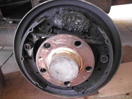

wie sieht so ein Radlager aus,
hinter dem ich den leckenden Radbremszylinder finde....
Foto erwünscht,
Ist ein Kegelrollenlager, bzw 2. Ein kleines außen, und ein etwas größeres innen. Die beiden Lager sind mit der Bremstrommel oder Radnabe auf dem Lagerzapfen geschoben. Gesichert wird es mit Scheibe und Mutter. Kann eine Klemmutter, Kronenmutter oder Verstemmutter sein. Die lösen, und das Rad mit Trommel vorsichtig runterziehen. Aufpassen, daß das äußere Lager nicht in Dreck fällt, also auffangen. Wenn die Trommel ab ist, kommt das evtl Elend zum Vorschein. Ein undichten Radzylinder erkennt man an der verschmierten Bremse, gleichzeitig würde auch Bremsflüssigkeit fehlen, und man könnte auch das Bremspedal "pumpen". Besser ist, einer kuckt Dir dabei auf die Finger, der schon man ne Bremse demontiert hat.
Ein abschreckendes Beisspiel einer Skoda Trommelbremse hinten....
51-veroelte-skoda-bremse-links
