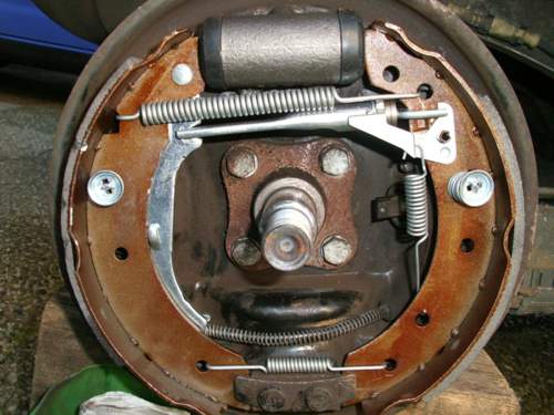

Hallo Leute ich habe folgendes Problem:
War letztens in der Stadt unterwegs und bin auf eine rote Ampel zu Gefahren habe ein Stück abgebremst und weiter fahren lassen habe nochmal ein Stück abgebremst und bin noch etwas gerollt und beim letzten bremsen hat sich das Pedal dann bis zum Boden durchdrücken lassen und hat total spät gebremst!
Seit dem kam das nicht mehr vor...
An was kann das liegen???
Ps kann das vielleicht daran liegen dass ich dazwischen nicht von der Kupplung gegangen bin???

Ich würde auch auf den Hauptbremszylinder tippen, oder Radbremszylinder. Hat der Wagen Trommelbremse oder sind da Scheiben drauf?

Original geschrieben von tommel1960
Durchtreten des Bremspedal:
1. Undichtigkeit an den Radbremszylindern, Leitungen oder Schläuchen (dann würde er Bremsflüssigkeit verlieren)
2. Die Dichtung(en) im Hauptbremszylinder sind defekt ( die Dichtmanschetten können kein Druck aufbauen, weil die Flüssigkeit an diesen vorbeiströmt)
3. Beim Entlüften oder Wechseln der Bremsflüssigkeit wurde was falsch gemacht (Luftbläschen im Bremssystem)
Da fällt mir noch eine 4. Möglichkeit ein. Nehme an der Punto hat Trommelbremsen hinten. Bei einem Twingo und Punto hatte sich einer von den geklebten Bremsbelägen gelöst und zerlegt. Da ließ sich auch
das Pedal weiter durchtreten und danach war der Pedalweg normal. Das würde sich aber durch schleifen, quitschen und schwer drehendes Rad bemerkbar machen. Auch würde sich der Handbremsweg verändern.
