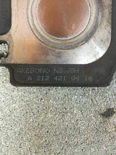

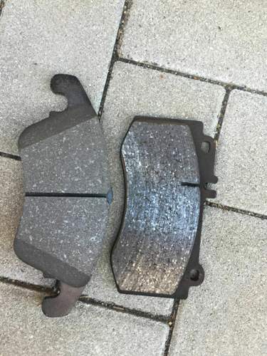

Habe mir für vorne & hinten Bremsbeläge von ATE bestellt.
Hinten hat alles gepasst, vorne leider nicht 😁
Weiß einer die Teilenummer für die Bremsbeläge vorne?
Irgendwie finde ich dazu nichts, auch mit der Nummer die draufsteht komme ich nicht weiter.
Die Scheiben vorne sind gelocht, vermute das hängt mit dem AMG Paket zusammen?
Anbei 2 Bilder (Links die Beläge von ATE, die nicht passen - rechts die "richtigen" die verbaut waren)
Links der falsche ATE Belag
Teilenummer richtiger Belag
Okay hat sich erledigt, falls es jemand braucht
ATE 13.0460-4863.2
