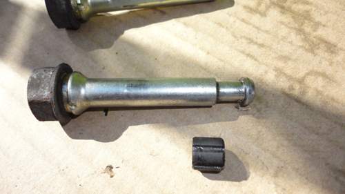

Hast du diese Gummihülsen vorne an den Bolzen?
Dann mal entfernen, die werden wohl aufgequollen sein durch die Verwendung von falschem Fett.
Der Sattel lässt sich zwar bewegen, ist aber zu schwergängig.
Einfach dann mehr Fett verwenden oder neu Gummis montieren und das richtig Fett verwenden.
Bohrung auch gründlich säubern.
Hatte das Problem damals an der Hinterachse bei einem Corsa D.

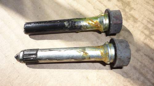

Dsc01705
Dsc01704
@hwd63
ja habe diese Gummihülse, habe extra geschaut ob die Klemmen, aufgequollen sind, der bolzen geht leichtgängig, rein und raus. Fett nehme ich immer, das Bremsenfett, von Febi Bilstein ist Lithiumfett, hatte noch nie Probleme damit wegen aufquellen.
... beim Quellen reichen an der Stlle Bruchteile vom mm ... das sieht man mit dem Auge nicht.

Dann mache doch mal die Gummis ab und fahre ohne, nur mit etwas mehr Fett in der Buchse.
Ist doch schnell gemacht ohne großen Aufwand.

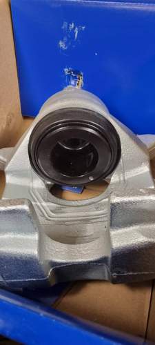

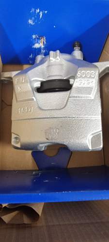

edit: hatte vorausschauend neue Sättel bestellt links und rechts (ATE), jetzt hab ich gesehen das diese Kunstoffkolben haben, was haltet ihr von den Kunststoff Dingern, die jetzt verbauten haben Stahl Kolben
man liest ja allgemein nichts gutes von den teilen
@chriss78 schrieb am 6. Oktober 2022 um 12:46:22 Uhr:
Die Originalsättel haben Kunststoffkolben, das ist schon richtig so.
Wenn Deine Sättel Metallkolben haben sind es möglicherweise überholte Bremssättel, die leider nicht mit Originalteilen instandgesetzt wurden.
Geht mir eher anders.
Ich hatte mit Kunststoffkolben noch nie Probleme, nur mit minderwertigen aus Metall.

ok dann werde ich die mal eben einbauen und berichten, ob das Problem mit dem Festwerden weg ist.

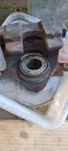

... und vll.t bei der gelegenheit mal die Drahtbüste an die Radaufnahme lassen 😉

Raus mit dem bakelit sch..ss die opel oder gm da reingebastellt hat !!
Sonst hast die niemals ruhe...

@TUTUTATA
Womit begründest Du Deine - falsche - Aussage?
Zwischen einem Kolben aus Kunststoff und einem Zylinder aus Stahl / Guss gibt es schon mal keine Korrosion.
Und das ist nun mal die häufigste Ursache für Sattelversagen ...
Hm, wenn ich mir die Bilder so anschaue sieht es doch so aus als das der alte Kolben nicht voll-flächig gedrückt hat. Täusche ich mit?
