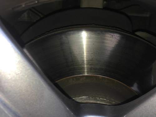

Grüß euch,
zwei Fragen brennen mir auf der Seele zu meinem 2005er 3.2 FSI Quattro Handschalter mit 160.000 km
1. nach dem Anlassen und die ersten zwei, drei KM habe ich besonders in den ersten drei Gängen spürbare Ruckler beim sanften Beschleunigen/im Teillastbetrieb. Bei erreichter Temperatur ist dann alles ok.
Fehlerspeicher natürlich leer :)
2. bin ich zu blöd zum bremsen??
Ich hatte meinen A6 4B 8 Jahre, kaum hatte ich neue Scheiben und oder Beläge dauerte es keine 2000 km, bis sie rubbelten und wieder Abdrücke auf den Scheiben waren. Sommer wie Winter, Original Audi Teile, ATE, Zimmermann... Es war völlig egal, nach etwa 500-2000 km rubbelten alle wieder. Achse wurde damals überprüft, alle Lenker erneuert etc... Abdrehen der neuen Scheiben brachte nach etwa 1000 km einen Erfolg, der etwa 6000 km anhielt. Dann wars das selbe wieder.
Im März kaufte ich mir dann diesen A6 3.2 FSI mit einwandfreier bremswirkung. Jetzt, keine 2000 km später und etwa 3 Monate das selbe wieder. Rubbeln der bremsen von etwa 30 kmh bis "unbegrenzt".
Auch haben die Scheiben wieder spuren.
Woran liegt das? Bin ich zu doof zum bremsen??? Was mache ich falsch? Ich fahre noch regelmäßig zwei andere wagen, dort kenne ich das Problem nicht. Seit Jahren.
Ich fahre den Audi oft 1-2 Wochen gar nicht. Kanns daran liegen dass er zu wenig bewegt wird??

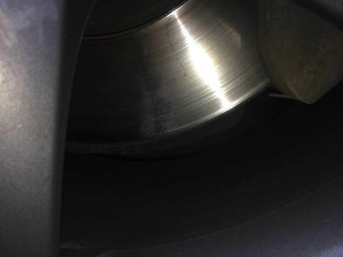

Bilder zeigen die VA, kenne solche Spuren normal nur von Winter. Und dort besonders von der HA mit gezogener Handbremse bei sehr salziger fährt vorher.
Ich parke mein Auto rückwärts ein, legen der R-Gang ein und stelle ab. Dann gehe ich von der Bremse runter. Handbremse nutze ich meist nicht beim parken an meinem Parkplatz. Wobei diese Bilder ja die VA zeigen. HA sieht gut aus.
Wenn ich nun die Scheiben und Beläge wechsle weiß ich schon wieder ganz genau dass sie die nächsten paar hundert km das selbe bekommen.
Bitte mal um eure Meinung :)
Vielen Dank und viele Grüße
Michael

Hattest Du die Scheibe bzw. Beläge am dem neueren Wagen bereits selbst gewechselt? Oder warst Du dort noch untätig?
Evtl. helfen mal ein paar Mal ordentliches Einbremsen (ohne ABS *g*) bei schneller Fahrt auf der Bahn - natürlich nur wenn es die Verkehrssituation zulässt.

Bei mir war mal die Radnabe defekt. Dadurch habe ich mir 3 Sätze Bremsscheiben versaut. Nach etwa 2000 km könnte man beim Bremsen kaum noch das Lenkrad halten.
Bist Du vielleicht mal seitlich gegen nen Kantstein gerutscht (vielleicht im Winter?!) oder über nen abgesackten Gullideckel?

Vielleicht der Kolben der nicht leichtgängig ist und ganz auf macht. Radnabe fürs rubbeln würde ich ausschließen.
Schon mal an den Felgen die Temperatur gemessen oder mal die Hand dran gehalten nach einer längeren Fahrt ? Das wäre auch ein Indiz für feste Kolben.
Sind deine ganzen querlenker und deine koppelstange in Ordnung? Weil ich hatte dieses rubbeln auch aber nicht so extrem wie bei manchen. Bei mir wurde erst ein querlenker oben gemacht beim letzten TÜV weil der kaputt War. Und heute habe ich den anderen oben gemacht weil die auch eingerissen waren. Nun ist das rubbeln nur noch ganz wenig bis gar nicht mehr. Ab 120 kmh merkt man noch ein leichtes rubbeln. Vielleicht auch weil das gummilager des traglenkers eingerissen ist.
Ich würde vielleicht erstmal die billigste und naheliegendste Sache überhaupt machen:
Räder runter und die Bremsscheiben per Messuhr auf Verzug überprüfen.
Mein Bruder musste mit seinem Golf 3 damals vier mal zur Werkstatt, weil die Scheiben nach ein paar hundert Kilometern wieder krumm waren. Austausch auf Garantie.
