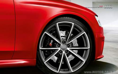

Schon die Bremsscheibe vom RS4 gesehen ?? :D:D
1680x1050ars4d10067
interessantes Design.
Kann man die Räder auch alternativ mit Radkappen bestellen wegen der Optik?:p
Manfred
Rein optisch echt ein Hingucker, ob die was taugt wissen wir bald!
