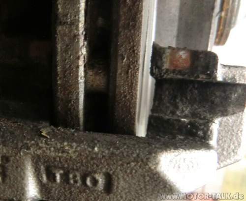

Hatte das Quietschen der vorderen Bremse jetzt auf. Nach Reinigen und Fetten der Führungen und Anlagepunkte mit Keramikpaste ist das Problem nun behoben. 🙂

So Jungs,
ich kram den Thread mal wieder raus.
Meine Bremsen an der VA hatten im Juni stark das quitschen angefangen, waren aber auch schon recht verschlissen.
Also von daher wurden gleich Scheiben und Beläge (beides ATE) gewechselt.
Nur zu meinen Frust quietschten die auch an der rechten Seite, aber nur da. Aus diesen Grund hab ich die Führungen noch mal gereinigt und und noch mal den Grad an den Belägen gebrochen.
Und sie quietschten weiter....
War deshalb in der Werkstatt gewesen, was schon sehr an meinen Ego kratzte. Die haben noch mal einen Bremsenservice gemacht, mit der Aussage wenn es jetzt noch quietscht, sollte ich mal die Beläge tauschen.
Nach insgesammt 700 km quietscht das Ding immer noch und habe mir deshalb neue Beläge bestellt, gleich ATE Ceramic. Diese wurden gleich verbaut und getestet.
Was soll ich sagen, die quitschen! Zwar nicht so stark, aber sie tun es.
Ich weis gerade nicht mehr weiter. Links nix und rechts quietscht es.
Führungen sind sauber, Gleitbolzen fluschten 1a und Bremskolben ist auch leichtgängig.
MfG Markus
Ich arbeite mit mehr mit Fett, genauer gesagt mit Antisize bzw. Keramikpaste arbeiten. Leichtgängigkeit ist die Voraussetzung, bricht aber den Schall nicht. Die Werkstätten arbeiten da nicht immer so wie es meiner Meinung nach sein sollte. Dort geht es meist nur drum ratz fatz Bremsen wechsel, kassieren und gut ist.
Beste Erfahrunhen gegen quietschen habe ich über viele Jahre hinweg mit der Vorbetreitung der neuen Brocken gemacht. Erst alles reinigen und gut abbürsten, jede Ritze, einfach alles. Die Radnaben ringsum ganz sauber abbürsten. Auf die Radnaben dann schon mit Antisize dünn betreichen. An den neuen Scheiben außen ringsum mit einer Feile die Kanten etwas brechen. Dann die Scheiben beim aufsetzen auf die Radnabe aufdrücken und ringsum drehen damit sich die Paste in jede noch so kleine Ritze drückt, dann fixieren. An den Belägen ebenfalls ringsum am Belag die Kanten brechen. Danach die Stellen wo keine keine Klebefolie ist, an den Haken und in der Aufnahme vom Sattel ebenfalls mit Paste betreichen, dann aufsetzen. Danach noch die Auflagefläche der Bremsscheibe für die Felgen betreichen, Felgeninnenauflage ebenfalls reinigen vor dem aufsetzen. Dort vor dem fixieren ebenfalls noch drehen. Bei verdendeter Spurverbreiterung ebenfalls so verfahren.
Also ich Rede von dünn aufstreichen, nicht von vollquasten sodass es runterläuft. Zwischendurch immer prüfen ob man sauber gearbeitet hat, zuviel aufgetragene Paste entfernen. Man sollte nach Möglichkeit keine Kupferpaste mehr verwenden, ist nicht mehr Stand der Technik.

ich hatte die Bremsen nochmal komplett gereinigt, inkl Auflagefläche Scheibe und Radnabe. Anlageflächen wurden auch mit Keramikpaste bestrichen.
Zum Anfang dachte ich das quietschen ist weg, hatte die Bremse ebenfalls richtig heiß gebremst um das zu prüfen. Aber es fing nach einiger Zeit wieder zu quietschen an.
Ich vermute jetzt mal das der rechte Bremsekolben bei Hitze einwenig klemmt, und das Quietschen daher kommt. Die rechte Bremsscheibe wirkt auch ein bißchen bläulicher als die linke.
Naja ich Wechsel den Bremssattel, den linken mach ich bei der Gelegenheit gleich mit.
Werde mich noch mal melden wenn es was neues gibt.
MfG Markus

So da will ich mich auch mal wieder zu Wort melden. Hab die neuen Sättel nun drauf, nach langen Hin und Her mit der Lieferbarkeit.
Und ich muss sagen ich hab keinerlei quitschen mehr, auch nicht mit normalen Belägen. Die ATE Ceramic Beläge sind auch wieder draussen, weil ich das Bremsverhalten von den normalen Belägen besser finde.
