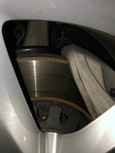

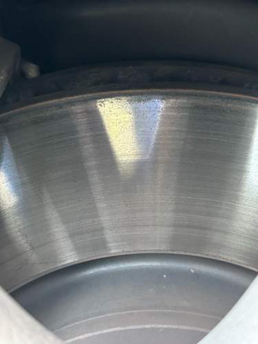

Hallo Freunde
So sehen meine Bremsen nach dem Winter aus
Es handelt sich um die vorderen Scheiben.
Der Wagen steht nachts und tagsüber in einer belüfteten Garage,
Die handbremse wird nie gezogen
Die Riefen sind seit einem Monat dat und scheinen ? Auch nicht wegzugehen nach beherztem
Bremsen.
Die Bremswirkung ist normal...
Mit dem finger abtasten zeigt bis jetzt keine eindeutige Kannte.
Was haltet ihr davon ?
Bremse
Bremse

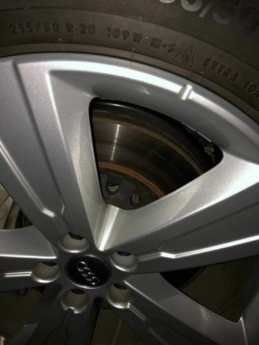

Die Bremsen von Eric sehen m.E. besser aus als meine.
Meine haben nun ca. 30000 Km hinter sich und ich finde, dass sie auf Garantie (noch vorhanden) ersetzt werden müssen.
Das übliche Bremsen um den Rost zu entfernen habe ich natürlich bereits erledigt. Der Wagen steht übrigens immer in einer Garage.
Ich habe nicht das Gefühl, dass die Q schlecht(er) bremst, aber beim Anfahren nach langem (1-3 Tage) stehen, gibt es Kratzgeräusche am Anfang der Fahrt.
Was meint ihr?
Die Bilder mit den Rosträndern sind von den vorderen Bremsen. Das Bild mit dem Rostfleck von einer Bremse hinten.
Die rostigen Ränder deuten darauf hin, dass die Beläge nicht voll anliegen. Damit verschenkst du Bremsleistung. Nicht gut.
Die Geräusche nach längerer Standzeit (ich fahre teilweise ein, zwei Wochen lang nicht) sind normal, sofern sie nach ein paar leichten Bremsungen verschwinden.
Kannst du den Rostfleck hinten nicht wegbremsen? Der resultiert aus einem klebenden Belag mit langer Standzeit. Das kann eigentlich nicht in 1 - 3 Tagen passieren.

Audi sagt : die Bremsklötze tragen aussen und innen über 10mm wenig zum bremsen bei da sie sehr schmal hier sind dieser Bereich diehne vor allem der Quitschminderung.
Meine Bremsleistung ist mit oberen Bildern wie immer , ein Tausch war laut Techniker nicht zu rechtfertigen; er meinte eine Riefe an der scheibe wuerde hier erst am Ende der naechsten Bremskloetze bemerkbar werden dann würden dier Scheiben beim dicken sowieso faellig sein.
Er sagte aber auch dass ueber 10 Jahren gesehen Audis brems scheiben undkloetze beschämend schlecht geworden sei und mein Bild keine seltenheit sei.....
Ich halte "die Aussage von Audi" für nicht glaubwürdig. Gerade außen zählt jeder Millimeter. ;)

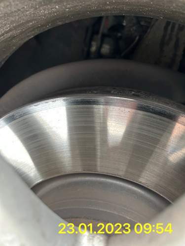

Hallo ,
meine Scheiben sehen dieses Jahr auch so aus. Da wo es jetzt schwarz ist am Rand, war es vorher rostig.
Der Händler sagte mir dann, ich solle mehr und kräftiger auf die Bremse treten. Das ginge dann weg. Ein Tausch ist nicht vorgesehen. Auch nicht im Wartungspaket.
Hoffe hier noch Info's zu bekommen wie es beim Ersteller des Beitrages weiter gegangen ist.
Oder auch hier nochmals lesbar auf Seite 65 von :
https://www.motor-talk.de/.../...sen-probleme-thread-t5978675.html?...
Wie sieht die Bremsscheibe am
anderen Rad aus? Ich würde vermuten das dort an der Stelle kein Bremsbelag mehr greift er eventuell abgebrochen ist oder zerbröselt. Lass die Bremse doch prüfen , Sattel ab und gucken bei einer freien Werkstadt . Das sind 45 min ca.
Die sieht besser aus. Sie war Anfang Januar auch so rostig wie linke Seite. War dann aber zeitnahe wieder weg. Jetzt ist sie auch zum Rand leicht schwarz.Die Scheiben wurden bei ca, 22000 Km erstmal wegen tiefer Riefen gewechselt. Haben jetzt aktuell ca. 10000 Kilometer Laufleistung.
