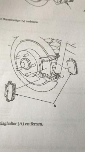

Ich bräuchte mal eure Hilfe, meine Bremsen an meinen Honda sitzen hinten teilweise fest nun möchte ich diese gangbar machen
Mit welchem Drehmoment werden die Schrauben festgedreht hat jemand ein Buch beziehungsweise ein Ausschnitt mit wie viel Drehmoment die Schrauben angezogen werden.
Eine Riesen lieben Dank im Voraus
Mit freundlichen Grüßen
25 Antworten
Guten Abend,
die Schrauben an den Führungsbolzen mit 35NM und die am Bremssattelhalter mit 55NM.
Wennde bissl suchst findest aber auch das Werkstatthandbuch vom 8er Civic irgendwo im Netz ;)
Grüße Patrick
Themenstarteram 15. Februar 2018 um 23:14
Vielen Dank für die Information ich suche seit zwei Jahren verzweifelt nach dem Werkstatthandbuch bis dato habe ich noch nichts gefunden nochmals vielen vielen Dank

Mit Erfolg habe ich das Buch besorgt nun habe ich eine blöde Frage müssen die Schrauben getauscht werden ist das ratsam
.jpg
Themenstarteram 23. Februar 2018 um 15:22
Eigentlich reicht Schraubensicherung Mittelfest und 35 N- Meter ziehen und gut ist

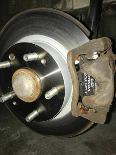

Die Bremse ist nun fertig, hat lange gedauert bis ich mal Zeit gefunden habe

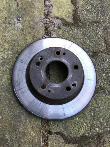

Interessant ist, was haben bei der alte Bremsscheibe die Längsrillen zu bedeuten.
Oder sind das Risse, ich fahre nun schon lange Auto, aber sowas habe ich noch nie gesehen

Kupferpaste ist eine feine Sache, nur an ABS Bremsen nicht mehr zulässig, da Radsensoren durch das leitfähige Kupfer in ihrer Funktion gestört werden können.
Bremsenservicepaste ist besser geeignet.
