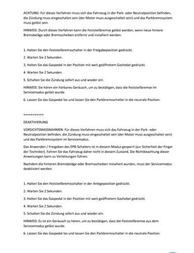

Hallo...,
hab es getestet und es funktioniert...die Bremse fährt in die Servicestellung.
Bevor man mit der Prozedur beginnt,
Auto sichern Feststellbremse lösen.
Habe ein Bild angehängt, ohne es neu zu überarbeiten.
Google Übersetzung man kann es trotzdem verstehen.
Schönen Abend
hier das Bild
Bremsen-servicestellung
Was mir noch so einfällt, ihr braucht an Werkzeug einen 7 Imbus für den Bremssattel hinten und für vorne einen 11 Imbus.
Um den Bremsattelhalter zu lösen braucht ihr einen Sechskant Nuss 1/2 Vierkant 15 mm und für die Bremsscheibe einen Bit-Stecknuss TX, T50.
Grüß Thomas

Kann man den Servicemode der Bremse auch mit Carly deaktivieren?
Stimmt funktioniert so wie im Bild.
Aber : dann hast du die Zündung an.!!!Sobald du die Zündung ausmachst oder die Zeit abgelaufen ist (nach der sich die Zündung automatisch selbständig wieder ausschaltet, nicht zu verhindern !!!) gehen die Bremszylinder auch automatisch wieder auf "zu" und ziehen an bis hoher Widerstand da ist .
Wenn du dann gerade daran rumschraubst : Prost Mahlzeit und evt ab/gequetschte Finger sowie zwei aus dem Sattel gefahrene Kolben.
Habe die
se Anleitung wirklich und mehrfach gewissenhaft versucht, es geht, aber nur wie beschrieben.
Wer sicher sein will (ohne OBD System Abschaltung im Menü) zieht zumindest die Stecker von den Stellmotoren bevor er die Sättel abnimmt.
Martin

Also dann hat macht Dein Wagen etwas anders als alle anderen,
Ich habe es genau wie im Bild gemacht + Zündung aus. Ergebnis: Mein Wagen stand insg. mehr als 30 Stunden in dem Zustand, ohne die EPB wieder zu aktivieren. Habe in der Zeit die Beläge und Scheiben gewechselt und zwar ohne Probleme.
Grüße,
Hauser

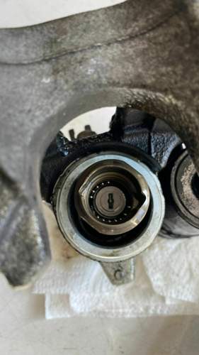

Du Glücklicher! Mir ist gerade der Supergau passiert! Habe die Bremssättel und Klötze demontiert und jeweils einen „Gummipuck“ zwischen Zange und Kolben gelegt. Alles nach obiger Anleitung bei Zündung an. Dann kam es wie oben erwähnt ... Zündung weg, Parkbremse zieht an und 1 Gummipuck rutscht weg. In den Servicemodus (zum Beläge wechseln) komme ich nicht, da die Batterie am Ende ist (11,8V). Scheißdreck, verdammter. Jetzt muss ich wohl das Teil zerlegen, oder weis jemand in welche Richtung ich den Stempel wieder reindrehen muss? Wäre für jeden Tip dankbar!

Hallo...,
Die Zündung hättest du direkt aus machen sollen, nachdem die Bremse in Servicestellung gefahren war, dann hättest du dir das alles gespart und wärst fertig.
Lade deine Batterie wieder auf und wieder hole den Vorgang mit der in Servicestellung fahren...
Dreh bitte nicht mit Gewalt den Kolben zurück. Ich wird zur Not nur elektronisch zurück drehen...
Ich hoffe es klappt für Dich.
Gruß Thomas
Danke Thomas, ich werde mich nachher wieder dran machen, musste mich erst etwas über die EPB schlau machen. Mal sehen was die Batterie macht.

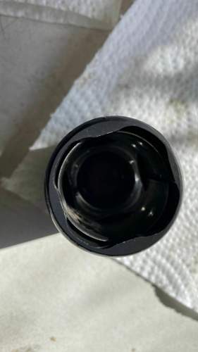

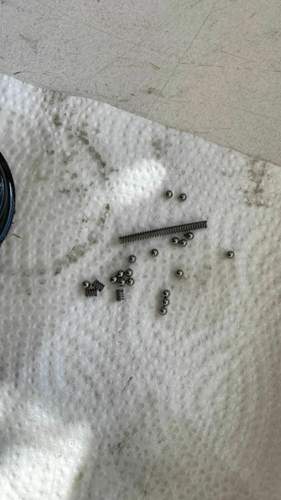

Katastrophe, Katastrophe... die Sättel sind hinüber. Instandsetzen ... eher nicht. Wahnsinn was die bei ATE für einen Aufwand Treiben. Der Kolbenausdrücker ist Kugelgelagert und wenn er zu weit rausdreht, kommt das dabei raus:

Wusste das vorher auch nicht, hat nur durch Zufall aber ein Kollege erzählt: "Bloß nicht auf die Bremse treten, wenn demontiert. Sonst schießt das alles raus..."
oje, Du Armer... da hättest Du mal lieber die 100% sichere, und total unkomplizierte Variante der Umpolung angewendet. Klappte bei mir immer zu 100%, egal ob Mercedes, Range Rover oder Volvo. Bevor ich ein OBD-Gerät hatte wechselte ich bei bestimmt 20 Hinterachsbremsen (Sätze) mit EPB auf diese Art die Scheiben/Beläge.
Wichtig: Bei einer el. Parkbremse den Kolben NICHT mittel einem Kolbenrückstellers reindrehen!
Gruß Daniel
