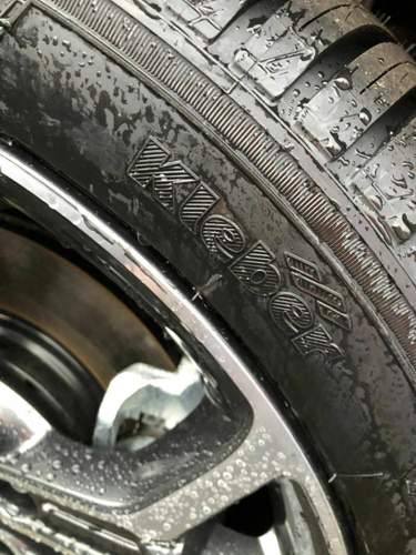

demnächst wechsle ich wieder auf Sommerreifen und daher schaute ich mir eben mal meine Winterräder an.
Mir ist aufgefallen, dass die außen und innen doch ziemlich Rost aufweisen. Die Schleifflächen sind aber nach dem ersten Bremsen eben und frei von Rost.
Hat ein PHEV mit der Bremse hinten eher Probleme wie ein normaler Verbrenner?
Mein Auto ist 3 Monate alt und hat 2.200 km.
Auch einiges an Stadtverkehr (elektrisch :-) )

der PHEV hat mehr Probleme beim Freibremsen Aufgrund der Rekuperation. Ab und an sollte man schon mal etwas später bremsen und dafür stärker.

Vor allem im bei nasskaltem Wetter und ggf. Streusalz ist es nicht ungewöhnlich, dass man auf den Bremsen eine leichte Rostbildung hat. Dabei ist es egal, ob der Wagen z.B. eine Woche steht oder als Plug-In Hybrid / Elektro die Bremse nur selten benutzt.

Du denkst Du nutzt die Bremsen. Es fühlt sich ja so an. Tatsächlich gewinnst Du Energie (Strom statt Wärme). Erst auf dem letzten m schliessen sich die Bremsen. Zum entrosten muss man schon energischer bremsen als normallerweise nötig.

Bremse einfach mal hin und wieder kräftiger, am besten wenn die Geschwindigkeit etwas höher ist, dann musst du dir keine Sorgen um deine Bremsen machen. Ich fände es gut, wenn Hersteller hin und wieder die Rekuperationskraft bei ein paar Bremsvorgängen automatisch drosseln würden, damit man solche Probleme, die typisch für PHEV/EV sind, erst gar nicht bekommt. Dann müsste man nicht unnötig die Reifen quälen und man hätte nicht solche "Probleme".

Die Scheiben sehen doch super aus. Bis auf eine sind doch die Reibeflächen blank. Und bei der einen musst du nur mal richtig bremsen. Der Rest drumherum ist immer rostig. Die Scheiben sind ja nicht lackiert. Das geht immer ganz schnell. Sorgen musst du dir nur machen wenn du auf den Reibeflächen Rost und Rillen oder Rostnarben hast.

der Trich ist die Belääge wieder auf die Scheibe zu bringen und dort schleifen zu lassen. Nnur kurze Strecken, wenige umdrehungrn genügen im Alltag. Nur wenn man zu lange als 'Softi' unterwegs war sollte man das dann halt mall etwas intensiver, mehrmals machen. Danach wieder 'schön' an einen Haltepunkt rollen und moderat bremsen. Kein muss, aber ab und an an die Bremsscheiben hinten denken.

Verstehe ich das Richtig: Du hast die Bilder nach den Bremsungen gemacht? Dann stimmt mit dem Bremsklotz an der rostigen Scheibe etwas nicht. Entweder verkanntet oder der Bremsklotz ist nicht in Ordnung. Damit würde ich zum Händler gehen. Der soll auf den Bremsenprüfstand damit und die Bremsleistung prüfen. Das geht ganz schnell.
Die rostige Scheibe vorne sah vor und nach dem Bremsen so aus.
Dann ist es eindeutig. Geh zum Händler und lass es prüfen!
