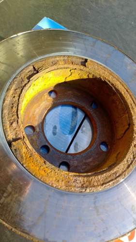

Ich habe beim 316i die Bremsen vorne gewechselt. Alt: Brembo komplett, rund drei Jahre drauf gewesen (etwa 70000 km), noch die ersten Beläge.
Neu: Komplett Bosch. Die Scheiben hatten einen deutlichen Rand. Man hätte vielleicht noch die Beläge runterfahren können, aber so ganz taufrisch war das nicht mehr.
Den Bremssattel auf einer Seite müsste ich auch noch wechseln lassen. Der Kolben ist extrem rostbefallen. Viel bewegt sich da sicher nicht mehr.

Für 3 Jahre sehen die Scheiben mies aus ... ich würde nicht lange überlegen, gute markenscheiben kosten kaum Geld .. neu, fertig nicht weiter drüber nachdenken ...
Ich kann Textar Scheiben empfehlen, habe ich auf meine letzen Autos geschraubt, die sind irgendwie beschichtet und oxidieren in den ersten Jahren kaum ... das sind andere Markenscheiben sicherlich auch ... deine Brembo waren es sichtlich nicht, oder du fährst unzählige km winterliche Salzpisten, dann wär dein 3er aber eigentlich auch schon ein Haufen Eisenoxid...😁😁
Interessant finde ich, dass die Scheiben vor den ersten Belägen fertig sind. Die alten Scheiben waren lackiert/beschichtet und ja, das Auto wird viel im Winter gefahren.
Wie geschrieben, jetzt sind es Bosch. Made in China 😉
Die Belagstärke ist ja fast auf Neuniveau..... 😰

Nachtrag: Ich habe bei einer alten Scheibe 11,5 mm gemessen. Neu sind es 12, Mindestmaß 10,4. Vom Verschleiß her, hätte der ganze Kram draufbleiben können. 0,5mm wegradiert auf rund 70000 km - OK 😁
Man darf natürlich an der Genauigkeit der Ebay-Messchieber etwas zweifeln.
