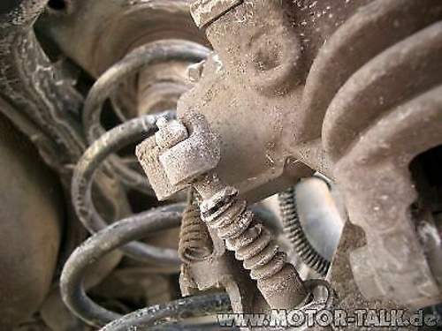

Das Handbremsseil friert eigentlich nur ein, wenn die kleine Gummimanschette am hinteren Ende des Seils (wo es am Bremssattel eingehängt ist) porös und gebrochen ist. Dort zieht sich das Wasser dann am Seil entlang in die Hülle (Kapillarwirkung). Diese Manschetten lassen sich auch beim Astra mit etwas Geschick selbst erneuern. Handbremsseil muss dazu nur am Sattel ausgehängt werden. Kostet keine 5 Euro. Am Besten im Sommer machen, wenn alle Feuchtigkeit aus dem Seil entwichen ist. Dann ist Parken im Folgewinter mit Handbremse möglich, so wie sich das auch gehört.
Hab mir mal das Bild hier geliehen, da sieht man den Übeltäter:
Bei mir ist allerdings schon so viel Dreck drinnen, ich mache das einfach neu und gut. Ich muss bei 188.000 in zwei-drei Wochen eh wieder auf die Bühne wegen Ölwechsel und alles unter dem Auto mal abgucken, Auspuff etc., ich bin keine 20 mehr und krabbele nicht zuhause unter das Auto, weil Wiese/Sandboden am momentanen Wohnort.
Bevor ich das mache und die Seile knete, hänge ich die einmal aus, neues rein und das kontrolliere ich dann regelmäßig und mache dann höchstens die Manschetten neu.

Müsste es nicht reichen -falls die Gummitülle kaputt und Wasser im Seil ist- dieses mit WD40 öÄ vollzujauchen und dannn eine neue Tülle draufzumachen?
Müsste. Will ich ja bei dem neuen Seil dann so machen. 🙂
Aber ich würde vielleicht Silikonöl nehmen. Das gibt's manchmal beim Aldi für 1,29 Euro. Halbe Dose davon in beide Seiten, das reicht erst mal für ein Jahr.
Silikonöl ist nicht mineralölhaltig, ich bilde mir ein, dass das besser für die Bremse ist... falls das mal irgendwo hinten Richtung Sattel kommt. Kapillarwirkung geht ja in beide Richtungen. 😉
