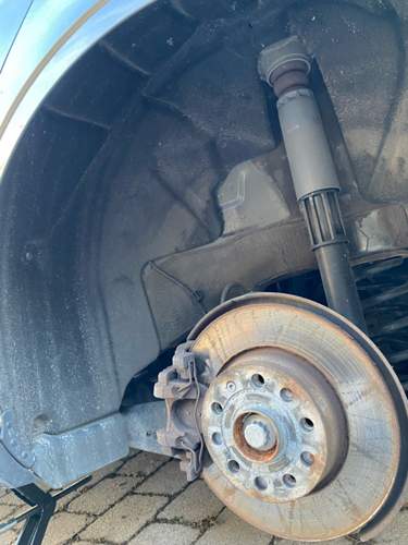

Guten Abend miteinander,
bei meinen A3 stehen im Frühjahr 2024 die Bremsen an. Gerne wollte ich mich hier vorab schon mal informieren und ggf. über BlackFriday ein Schnäppchen schießen, falls das bei Bremsen überhaupt möglich ist :p
Zum Thema (laut dem freundlichen):
Bremsen hinten: Verschleißmas erreicht
Bremsen vorne: Verzundert (ich weiß nicht mal was das bedeutet)
Dazu muss ich auch sagen, dass das Auto eigentlich ziemlich gut bremst - zumindest hätte ich die Bremsen (noch) nicht bemängelt.
Zuerst dachte ich, die wollen halt auch ihren Umsatz machen… aber andererseits würde ich dem Audi auch neue Bremsen gönnen wollen.
Die entsprechenden PR-Nummern wären: 1KE und 1ZA
Da ich das ganze aus kostentechnischen gründen nicht in einem Glaspalast erneuern lassen möchte, würde ich mich über Infos dazu sehr freuen.
Selber machen kommt für mich auch nicht in frage, aber es besteht die Möglichkeit, über Freundes Freunde, jemanden der das kann das machen zu lassen. Ich würde mich gerne selber über die Beschaffung der Bremsen kümmern, sodass ich es dort nur noch einbauen lassen muss.
Was genau sollte ich nun alles besorgen? Reicht es, Beläge und Scheiben zu tauschen, oder brauche ich noch mehr? (Schrauben, Kabel, Kontakte/Kontaktgeber, Gehäuse/Bleche,…)
Ich weiß, es wäre zu einfach an entsprechender Stelle zu fragen - allerdings wurde der Kontakt noch nicht hergestellt, daher mein Post - und über mehrere Meinungen würde ich mich generell freuen.
An dieser Stelle würden mich eure Empfehlungen und Erfahrungsberichte zu den verschiedenen Bremsen interessieren. Ich lege generell wert auf eine gute und langlebige Qualität - und würde auch bei bremsen nicht geizen - allerdings beim Glaspalast schon :p
Mein Fahrzeug ist eine A3 Limousine, 2.0 TFSI Quattro (190 PS) aus 04/2017 mit 58.000km. Komplette S-Line Ausstattung, falls das noch eine Rolle spielen sollte. Anbei noch ein aktuelles Bild vom optischen Zustand einer Bremse, einfach so :)

Hole dir Stahlflex Bremsleitung und Textar Bremsen komplett.
Kosten ca 300 Euro, plus Einbau
Alternativ wären EBC Bremsen mit Belag Rot oder sogar Gelb.
Kosten dann aber min das Doppelte bis Dreifache
Einfach für vorne und hinten Scheiben und Beläge von Textar besorgen, die gibt es jeweils in der Pro+ oder Q+ Variante. Das ist kein Riesen Kostenpunkt im Vergleich zum Glaspalast.

Du benötigst und Bremsbeläge und die Bremsscheiben. Schraube liegt normalerweise der Bremsscheibe bei.
Ansonsten zum Wechseln natürlich Werkzeug, ne Stahlbürste, Kupferpaste, für hinten VCDS oder entsprechende App fürs Handy, aber das sollte ein Mechaniker alles parat haben.
Wenn du den Bremssattel schon demontiert hast, rüttel an dem Hitzeschutzblech hinter der Bremsscheibe, die gammeln gerne weg (v.a. an der Vorderachse), das könnte man gleich mitmachen.
