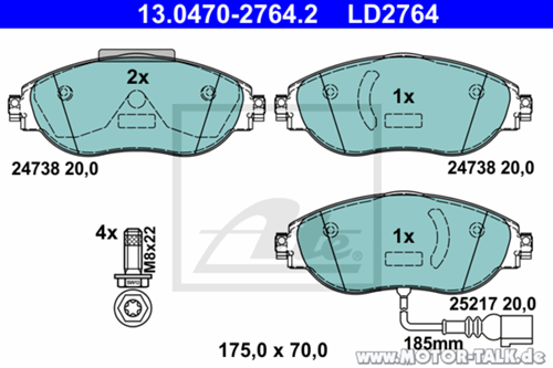

Die Aussparung in der Tragplatte war versetzt, siehe Bild.
Lt. ATE Online Katalog (Stand heute) werden sie aber immer noch so "falsch" verkauft.
Mir schrieb man damals, dass eine Änderung stattfinden soll, sodass sie dann 1:1 identisch zum OEM Belag vom S3/Golf R sind. Dann würden sie auch mit einer anderen Artikelnummer angeboten werden, also nicht mehr die 13.0470-2764.2
Die Aussage ist nun aber auch schon ein 3/4 Jahr her :rolleyes:
Danke für deine Antwort, wenn ich das recht verstehe, verkauft ATE Bremsbeläge die ohne Bastelarbeit nicht montiert werden können?
Ich hab mal ein Bild von ATE und den Bremsbelägen eingestellt, wenn ich mir dein Bild daneben ansehe, sieht es so aus, als wäre es richtig rum, oder?
Eventuell haben sie die Dinger angepasst ohne die Artikelnummer zu ändern?
Die nächste Frage ist, Pharmathlet hat sie irgendwie reinbekommen, ist das ein großer Aufwand für eine Werkstatt?
Ate
Bei der Grafik von ATE schaut man auf die Belagseite. Drehst du dir in Gedanken jetzt das Bremsklötzchen mal um, ist die Aussparung links anstatt rechts wie beim OEM verbauten Belag. Also dann so, wie auf meinem hochgeladenen Vergleichsbild.
Die ATE Artikel-Nr. 13.0470-2764.2 gibt es auch schon seit Jahren. Für welche Fahrzeuge die Beläge alle noch passen, siehe Bild. Dort werden sie wahrscheinlich auch 1:1 identisch zum Original-Belag sein.
Für den S3 - wenn man es genau nimmt - sind sie jedenfalls nicht identisch zum Original-Belag.
Falls ich es nun zu genau nehme und die ATE Keramik aufgrund des Unterschieds nicht einbauen lies, sei mal dahingestellt. Ob man was (Negatives) nach dem Einbau und danach beim Bremsen festgestellt hätte, weiss ich nicht. Einige haben und werden die ATE's ja beim S3 verbaut haben, obwohl die Tragplatte den Unterschied hat.
Solange ATE aber keine Veränderung für den S3 Belag macht, verbaue ich sie mir nicht. Es geht da immer noch um das wichtigste beim Fahren - das Bremsen :cool:
Img-0299
Die Beläge passen ohne Probleme, selbst wenn die Gummi-Beschichtung, um die es hier geht, um 180° verdreht sein sollte. Die besagte Aussparung dient lediglich dazu, den Anpressdruck des Belags zu beeinflussen. Normalerweise soll der Belag auf der Auslaufseite des Sattels fester angedrückt werden, um Vibrationen zu verhindern - daher sollte die Aussparung in Montagerichtung nach oben zeigen bei Bremssätteln, die wie beim S3 in Fahrtrichtung vor der Bremsscheibe montiert sind.
Bei meinen ATE Ceramics hat die Aussparung gestimmt, ansonsten könnte man das aber selbst ganz leicht ändern! Einfach mit nem Skalpell oder Teppichmesser die Aussparung nachschneiden und den Gummifetzen versetzen. Einbau der Beläge ist auch easy selbst zu machen. 13er und 17er Gabelschlüssel genügen.
Würde unter Vorbehalt mal behaupten, dass ATE noch nie eine "richtige Variante" also Aussparung identisch wie Original produziert hat... Zeigst du mir ein Bild von deinen Verbauten wo man sieht das sie stimmen, lösche ich den Satz hier gerne wieder... :D :D
Ich habe mir insgesamt 3x die Keramik Beläge von unterschiedlichen Verkäufern zuschicken lassen, und sie waren jedesmal "verkehrt".
OK, ich baue die Beläge gleich in einer kurzen Kreativpause aufm Firmenparkplatz mal schnell aus und mach 'n Foto ;)
Wie geschrieben, selbst wenn die Aussparung an der falschen Seite ist, kann der Belag simpelst modifiziert und somit verwendet werden!
