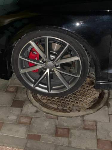

bei der einen linkskurve zur arbeit, aber auch nur bei dieser kurve passiert es.... danach höre ich das 5min lang. muss wohl an der neuen brembo liegen, grauenhaft
https://streamable.com/j893n1
gegen ende sehr gut zu hören
Klingt als hätte deine Scheibe einen Schlag, wie viel KM haben die jetzt runter ?
Aber warum nur nach der Kurve… kommt es von vorne oder hinten ?
Hast du mal geguckt jr ob dein Bremssattel frei schwimmt ?
die haben jetzt max 1000km drunter. die eine linkskurve ist etwas speziell und liegt im Gefälle, also die Strasse runter. Wenn ich die Kurve zu schnell nehme dann schleift das Auto da tiefergelegt. Jedoch weiss ich das und bremse vor und manchmal während der Kurve... und anschliessend kommt dieses Geräusch.
Ob der frei schwimmt, kein plan, muss er das? habe die standard ausführen im S3
Da du einen Schwimm-, KEINEN Festsattel hast, sollte sich der Sattel frei bewegen.
Und du @yersi bist sicher, dass das Schleifen seit dem Wechsel der Bremsscheiben kommt?
Wenn die Scheiben einen Schlag haben sollten, könntest sie zurückgeben, bei der geringen Laufleistung.
Bring den Wagen zu der Werkstatt, die die Bremse eingebaut hat
nein ich bin mir nicht ganz so sicher... wüsste aber nicht was es sonst sein sollte. geräusch kommt klar von vorne , tippe auf beifahrerseite
Wie ich sehe, hast die Bremse selbst gewechselt
Die Führungen gereinigt?
Führungsbolzen geschmiert?
Es ist eigenartig, dass das Schleifen, ja, kommt von der Beifahrerseite, immer nur nach der einen Kurve kommt.
Wenn der Sattel hängen würde, käme das Schleifen nach jeder Bremsung
Radlager hat kein Spiel?
Wenn du sachkundig bist, bau die Bremse erneut auseinander
Damit wollte ich sagen, dass die Ursache für das Schleifen bereits vor dem Scheibenwechsel bestand
Bist du sicher das es von der Bremse kommt ?
Auf dem Video kommt es so rüber als würdest du anfangen zu bremsen das schleif Geräusch aber ohne Veränderung weiterhin besteht….
Hast du beim Einbau auf die Laufrichtung der Beläge geachtet ?
Alles sehr merkwürdig, habe noch nie erlebt dass ein Fehler nach einer spezielle Fahrstrecke auftaucht.
Aber wie schon gesagt wurde, du wirst nicht drum herum kommen die Bremse noch mal zu zerlegen und zu begutachten
Das Schleifen hört sich sehr nach Bremse an
Ggfs hängt der Kolben oder der Belag klemmt in der Führung
Die Scheibe schlägt dagegen und drückt ihn so wieder von der Scheibe weg
Ich würde auf gerade Strecke abbremsen und schauen ob es dann auch schleift.
Wenn es wirklich nur in dieser einen Kurve passiert, wäre es sehr seltsam
In Kurven erkennt man oft ein defektes Radlager
