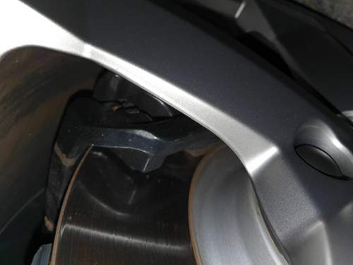

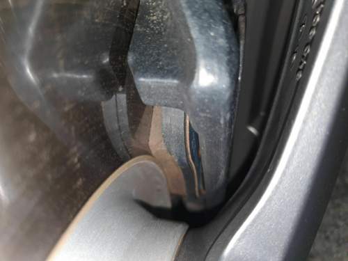

So wie das bei mir aussieht sollte das noch bis! mindestens 60.000km reichen.
Die Töpfe habe ich mit Hammerite im Frühjahr angestrichen :p
Fotos sind von vorne Links / Rechts.

@Sabre_Wulf Ist das in der Ecke noch die Verjüngung zu sehen, von der mstylez gerade sprach? Dein Verschleiß kommt meinem recht nahe...bei mir hats 60.000 gehalten.

@Mstylez meint die Beläge an der Hinterachse.
Diese Schrägen befinden sich nur an den hinteren Belägen.
Vorne ist es quasi "2 teilig", wenn man so will.
Ein kleinerer Bereich der aufeinmal größer wird, per Auge würde ich schätzen -> 18mm Rest bis zur Berlagsplatte habe ich noch.

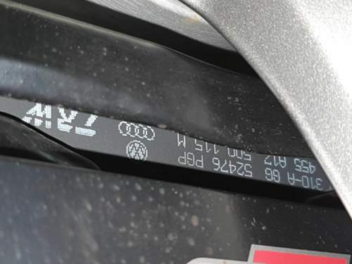

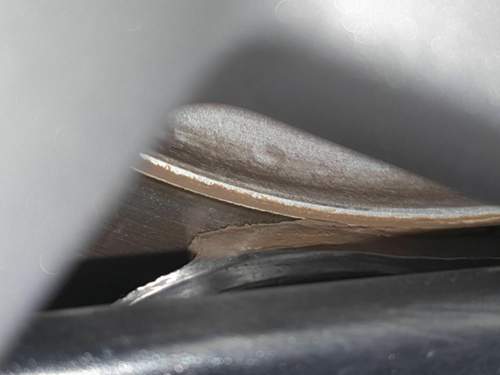

@mstylez
Bin jetzt nochmal am Auto gewesen.
Die Motortalk App dreht die Bilder auf den Kopf. Man sieht es deutlich, bei mir sind von Werk aus keine Schrägen vorhanden.
Kann ja sein, VAG wechselt zwischendurch auch mal den Zulieferer von den Teilen. Ich hatte schräge drauf und die neuen von ATE sind auch wieder schräg.
Beläge sind auch von TWR, bestimmt liegt's daran
Wie gesagt, ich würde gerne mal wissen wofür die angeschrägt sind. Vorallem weil es auch welche gibt, die es nicht sind. Ohne die Fase hat der Belag doch viel mehr Auflagefläche, dementsprechend müsste die Bremsleistung auch besser sein.
Also wenn man das Ganze googlet, kommt man auf Bremsgeräusch-Reduktion.
Einigermaßen hilfreich und pe
Rofessionell hier: https://www.ferodo.de/blog/directional-brake-pads.html
(Auch wenn der A3 meines Wissens noch keine asymmetrischen hat)
